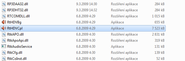

jinak na netu jsem cetl ze ten sprvace zvuku Realtek je RtHDVCpl.exe, v PC jsem ho nasel,ale kdyz na nej kliknu nic se nestane,a kdyz jsem mel ten puvodni ovladac tak to slo a jak ho aktualizuji tak zas nejde
