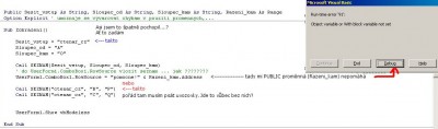

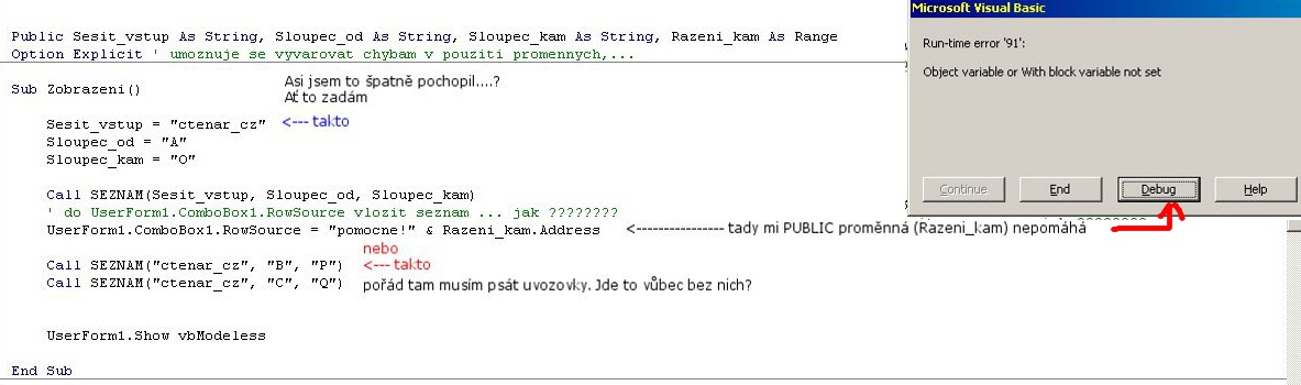

pravděpodobně ty globální proměnné špatně chápu, viz obrázek

Příspěvekod navstevnik » 17 led 2011 17:26
Trochu jsem zkultivoval procedury v modulu 1, najdes i vytvoreni odkazu pro ComboBox.RowSource.
Predavani parametru funkci nijak neobejdes, nekam je musis zadat, leda napsat samostatne funkce jiz obsahujici prislusne parametry, coz ovsem popira smysl funkce.
Kód: Vybrat vše
