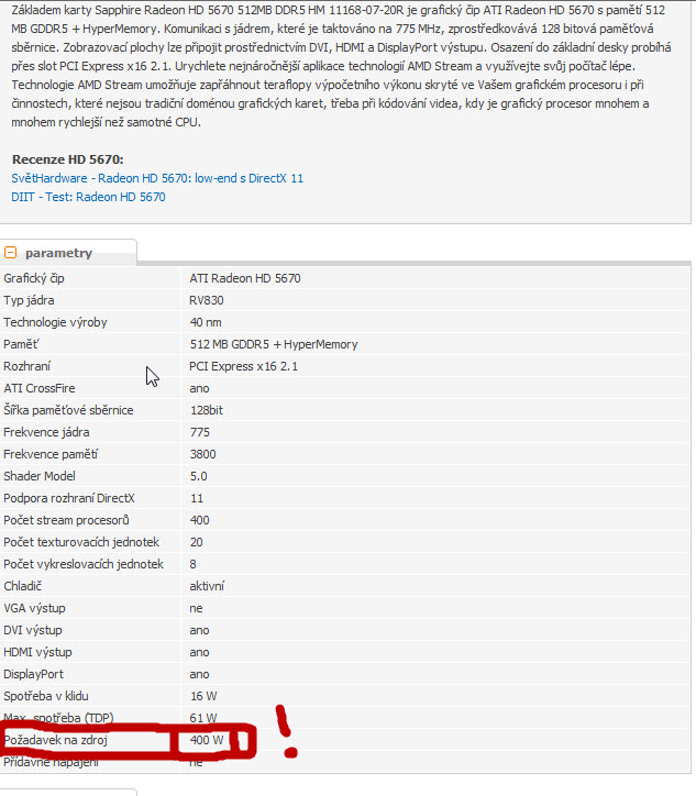

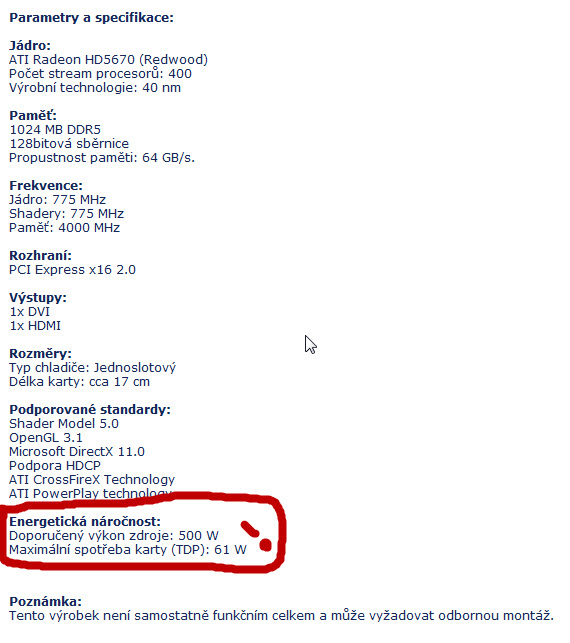

V 1 Gb verzi? Ta co jsi mi poslal je v 512Mb verzi. Má stejný nárok na zdroj ta 1Gb co jsi tam měl? Ta moje má 500W. Viz screenshot.

1GB a 512MB GK se bude spotřebou lišit v řádu jednotek W. Rozhodně ne 100

Re: FPS (Framerate)
Na Alzu nekoukej, tam píšou blbosti.

A nahoře u zdroje je napsáno modře : EC 400W (PFC) - no PFC nevim co znamená..
Ne ne blbosti to nejsou u té grafiky která má GDDR3 a myslím že menší tak paměti a 512Mb je 400W. A u té mé s GDDR5, 1Gb, vyšší takt paměti je 500W. Půjdu pustit heavy load a řeknu Vám teď už s jistotou jestli to fouká ze zdroje (to teplo)..
