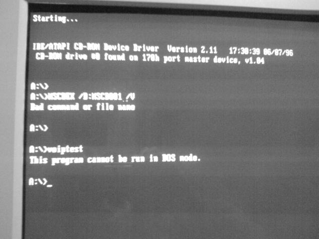

Když sem stahoval ten everest, tak se s ním stahla i věc s nazvem voiptest.exe - sem myslel ze je to treba jen nejaky primitivnější test - aby to nezabíralo tolik místa, tak sem ho hodil na spouštěcí disketu (bez ní bych tam nemohl zadávat příkaze) no a kompl řekl že tento program (voiptest) nejde spustit v DOS modě (pracuju jen s příkazama - tedy neco jako v DOS, ale ještě primitivnější.

Zhruba neco takeho...

2 Onja v biosu nastav bootování z CD a spusť instalaci kýženého OS pokud ti to nepůjde, potom CD patrně není bootovací...
Příkaz f: nefunguje patrně proto že nemáš nainstalovány ovladače pro CDROM, i když podle fota se zdá že ano není to moc jasně vidět. Aha tak sem se na to podíval ještě jednou, ano není zaveden ovladač mscdex proto se ti CDROM neobjeví...
Použij tyhle bootovací diskety: http://www.volny.cz/otakarmraz/swPomoc/bootdiscet.html

no jo, ale já sem to už nabootoval z diskety... ...nechce se to pouze instalovat!!!
ale zatim dik - skusim ty ovladače

"Nechce se to nainstalovat" no jo ale co to hlásí?

Dle všeho na bootovací disketě nemáš soubor mscdex.exe. Od někoho si ho zkopíruj, nebo ještě lépe, obstarej si od někoho bootdisk od WIN98. Pokusím se ti ho vyrobit, ale nemám tady disketovku a nevím, jestli to půjde udělat na flashku. Při nejhorším by to bylo zítra.
Upr.: Tak bohužel ty vemena, devadesát osmičky, nepochopily, že když nemají mechaniku A:, tak by se měly zeptat na jiný cíl. Bohužel sveřepě trvají na tom, abych vložil disketu. Co je nejhorší, že mám v šuplíku tři bootdisky a nemám šanci je dostat do počítače, tak až zítra ráno. :cry:
Upr2.: Zde by se mohl odstranit tvůj problém 8)

El Diablo píše:"Nechce se to nainstalovat" no jo ale co to hlásí?
-nehlásí to nic. - prostě to nereaguje.
a tu spouštěcí disketu mam - tu mi udělal tatík, a když si uš s tím komplem nevěděl rady, tak řekl, že sem tam 'zase' něco podělal :evil:
