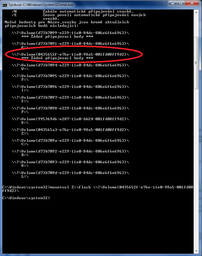

CZechBoY
Příspěvky: 8813
Registrován: srpen 08
Re: Napíšete mi, prosím, někdo script na připojení pártyšny?
Příspěvekod CZechBoY » 28 pro 2011 20:19
něco jsem našel, nemám otestováno
jaký je název oddílu a cesta k tý Opeře na tom vyměnitelným úložišti?

CZechBoY
Příspěvky: 8813
Příspěvekod CZechBoY » 28 pro 2011 21:58
tak po hodině zkoušení jsem zjistil že ten zatracenej VBS mount funguje jen na serverových Windowsech, což předpokládám že nemáš :(
http://www.microsoft.com/resources/docu ... x?mfr=true
podle tohohle by snad něco šlo udělat

CZechBoY
Příspěvky: 8813
Příspěvekod CZechBoY » 28 pro 2011 22:47
tak jo, půjde to, akorát budeš muset ručně nastavit nějaký blbý GUID který zjistíš z mountvol příkazu
pak tenhle GUID ručně nastavíš v tom VBS souboru
příkaz mountvol
iPhone XS

Příspěvekod Myloš » 28 pro 2011 22:54
Dík moc, jak jsem přečetl SZ, tak jsem se do toho sám pustil, takže celé to vypadá takhle:
Kód: Vybrat vše
@echo off
if exist "C:\Program Files\Opera\opera.exe" goto existuje_exe
if exist "C:\Program Files\Opera\" goto jedem
md "C:\Program Files\Opera"
:jedem
mountvol "C:\Program Files\Opera" \\?\Volume{153f8d60-34a9-11e0-8874-806d6172696f}\
echo.
echo.
echo.
echo                      OPERA BYLA OPRAVENA
echo.
echo.
echo.
pause
goto konec
:existuje_exe
cls
echo.
echo.
echo.
echo                 OPERA JIŽ BYLA V POŘÁDKU,
echo               ŽÁDNÁ ZMĚNA NEBYLA PROVEDENA.
echo.
echo.
echo.
pause
goto konec
:konec
Má to jedinou nevýhodu. Radši bych testoval, jestli v adresáři Opera, pokud existuje, jsou nějaké soubory, nebo jestli je prázdný, ale takhle to snad v nouzi jde taky.
