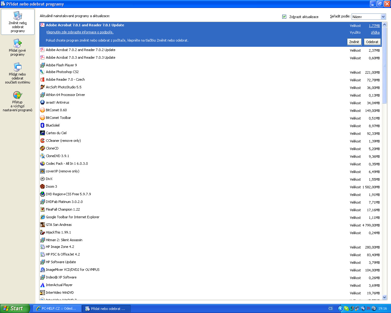

tak to mam všecko nachystane ale v přidat odebrat programy jsem nikde kartu spouštěci diskety nenašel
Marfy
Příspěvky: 11988
Bydliště: Zlínský kraj
Příspěvekod Marfy » 08 úno 2007 19:31
No jo, na PC totiž musí být Windows 98 a ne XP.
