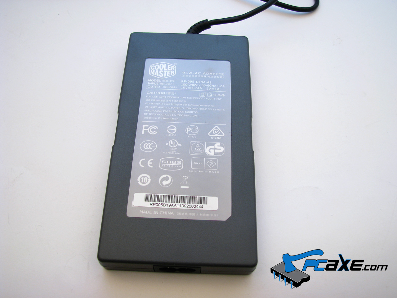

objednal jsem si univerzální adaptér a chci se zeptat, jak to bude, když zařízení bude pracovat s nižším napětím než 19V? Předpokládám, že těch 19V je u adaptéru maximální napětí a že bude mít automatickou regulaci.
http://www.alza.cz/coolermaster-sna95-d140445.htm
Re: Univerzální adaptér
Příspěvekod guest » 07 črc 2012 23:15
Nejsem příznivcem ničeho co je univerzální, protože to zpravidla nefunguje. K čemu to chceš? Jak si došel na to kolik to dává voltů/V já to tam nikde nevidím.
Krom toho 95W je spíš méně než více. /Tedy při 19V/ Automatickou regulaci bych tam nehledal a jestli rozumím otázce a máš zařízení které "chce" nižší napětí, pak je to trochu o hubu. Ale těch 19V jsem tam nevyčetl.

Taky nejsem nadšený, že musím kupovat něco univerzálního, ale potřebuji to dočasně. Těch 19V jsem vyčetl u výrobce a pak také dle obrázků.. Ale jak teď na to koukám, tak tam píšou: 19V-4.74A 5V-1A
Takže by to mohlo pracovat od 5V pokud to dobře chápu.
Příspěvekod guest » 07 črc 2012 23:31
Ne chápeš to špatně a navíc motáš dvě věci dohromady. Co je toto za zdroj a ptám se podruhé - k čemu je to zdroj?
Jestli to chápu dobře já, pak tento zdroj má dva výstupy a tím prvním univerzálním jistě nahradit nelze. /Pokud zde těch 5V není jaksi navíc a zbytečných/

Ale kde že, prostě dává 19V a 5V.
Příspěvekod guest » 07 črc 2012 23:48
Stručně:
a) nejsou /anebo neznám/ takovéto univerzální zdroje kterými můžeš napájet různá zařízení od např. 5V do 20V
b) ale jsou takové regulovatelné zdroje, ale podstatně dražší
c) ten zdroj co uvádíš neumí 5-19V, ale má dva výstupy - 19V-4.74A, 5V-1A (tedy ten druhý zdroj)
Při výběru zdroje k notebooku je třeba řídit se napětím které nb vyžaduje, např.19V, napětí zdroje by nemělo být nižší, ale ani vyšší i když je tam jakási tolerance, dejme tomu 1V.
Druhá veličina je proud, pokud je na původním zdroji uvedeno 5A, pak nový by neměl mít méně, ale když bude mít 6 anebo 7 nic se neděje. Zařzení si vezme co potřebuje.
Výsledkem je výkon (přibližně) kdy se napětí 19V násobí proudem 5A = 95W
