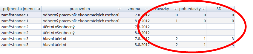

nějak se mi v Accessu nedaří vymyselet jak kontrolovat zda a jak se u jednotlivých zaměstnanců mění hodnoty, viz screenshot.
Napadlo mě použít dmin a dmax a ty potom srovnávat, ale nevím jak nastavit dmin a dmax aby hledali hodnotu pro každého zaměstnance zvlášť.
Díky za popostrční :)

Já bych to udělal asi tak, jak je nastíněno v přiložené DB
V dotazu1 udělám MIN a MAX (jak jste psal) a v druhém si zjistím rozdíl a pokud je větší jak 0 tak to ukaž :-)

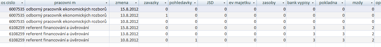

Díky, pomohlo to. Ještě bych potřeboval kdyby šlo nějak zobrazovat pouze sloupce ve kterých nastala změna. Nebo je alespoň v jiném sloupci vyjmenovat. Tady mi nic nenapadá. V té databázi se nachází i několik desítek sloupců a občas není úplně jednoduché tam ty změněné hodnoty najít.

teď nevím jak to bylo myšleno, v Dotazu2 jsem zobrazil pouze řádky které mají nějaký přírůstek..
Prosím o lepší vysvětlení :-)

To sice ano a vlastně je to i činnost na kterou je Access nějakým způsobem určen. Ale mě by pomohla ještě taková asi ne úplně standardní věc a to, že by se ten řádke nezobrazoval celý, ale pouze cca prvních pět sloupců (středisko/os. č./jméno/atp.) a pak pouze ty sloupce, kde ke změně došlo.
Rozložení sloupců v dotazu bude asi muset být neměnné, nešlo by tedy hodnoty nezměněných polí smazat, nebo ty změněné jinak zvíraznit? Třeba i za použití nějakého formuláře?
Nebo další možnost, jak bych to chtěl zrealizovat by bylo za těch cca pět sloupců zleva dát pouze sloupce "Změněná činnost 1" "Změněná činnost 2" atd. kam by se nevypisovala konkrétní hodnota z tabulky, ale kam by se vypsal pouze název změněného sloupce.

tak možnosti určitě nějaké jsou..
V první řadě pokud použijeme normální dotaz, můžeme říci že pokud je v tom řádku alespoň jedna hodnota kladná tak se zobrazí celý řádek.
Výsledek se dá upravit, např. upravený dotaz2.. Co v excelu navrhnout vstup i výsledek?
