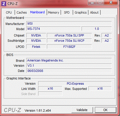

A základní deska a její BIOS je? Co třeba CPU-Z a záložka Mainboard?

merfinder
Příspěvky: 8
Registrován: srpen 12
Re: Režim spánku WIN7
Příspěvekod merfinder » 31 srp 2012 11:02
koukni na screen ;)
DidaktikM
Příspěvky: 7
Příspěvekod DidaktikM » 31 srp 2012 11:29
Aha, takže K9N2 SLI Platinum / K9N2 Zilent s prvotním BIOSem.
Takže na stránkách podpory nejprve:
- Download - BIOS a provést update BIOSu
- následně Download - Driver a stáhnout si aktualizovaný ovladač Realtek High Definition Audio Driver.
Před instalací nových ovladačů doporučuji stávající odebrat v Ovládací panely\Všechny položky Ovládacích panelů\Programy a funkce a následně též ve správci zařízení a to vše posvětit restartem (systém si o něj patrně řekne sám).
Po aktualizaci ovladačů ověřit, zda se nainstalovaly jiné (novější) verze, než jsou ty stávající.
A čistě pro info, NVIDIA nForce MCP72/78 System Drivers jsou předpokládám nainstalovány v poslední dostupné verzi (Ver: 15.56, Release Date 2010-12-03). Pokud ne, doporučuji před instalací ovladačů audia nainstalovat prvně tyto.

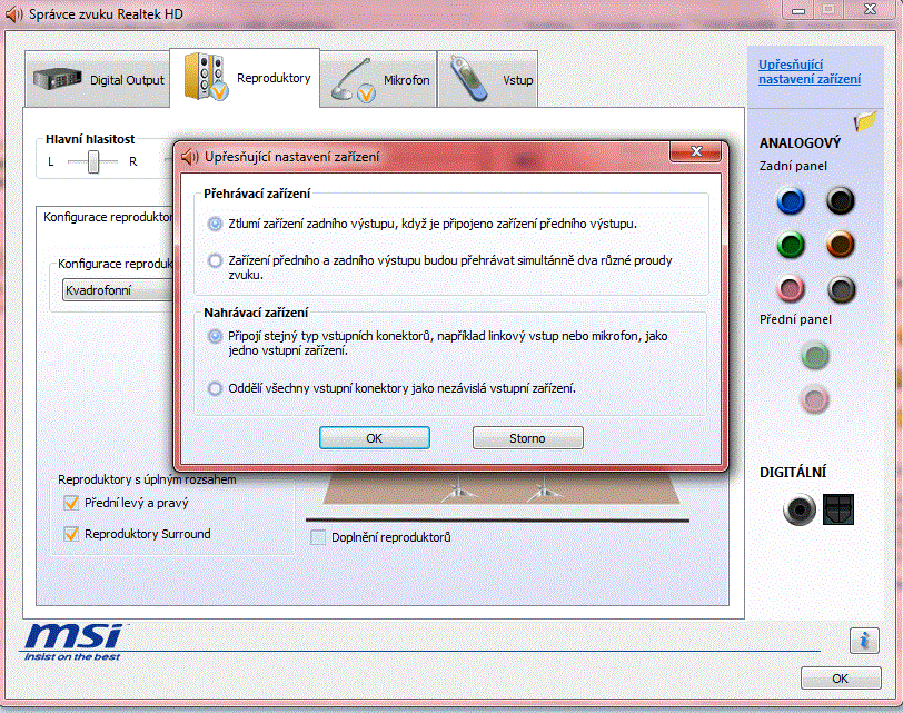

merfinder
Příspěvky: 8
Příspěvekod merfinder » 31 srp 2012 13:09
bios se změnil z 3.1 na 3.9, ten realtek mi hlásí že ovladač je aktuální a to je pravda, to NVIDIA jsem taky stahoval z těch stránek a přeinstaloval :) ...mě pomáhá to, když zapnu správce zvuku Realtek HD dám záložku Reproduktory a tam dám upřesňující nastavení zařízení viz obrázek.... pomáhá to když přecvaknu jedno z těch horních, takže jednou tam mám nacvaklej ten úplně horní pak dám režim spánku a nejde zvuk tak dám tohle a dám ten pod ním a zvuk jde :)
DidaktikM
Příspěvky: 7
Příspěvekod DidaktikM » 31 srp 2012 13:37
Tak jinak, nějaký přední audio panel (na case) je připojen, pokud ano, tak v jakém režimu? HD Audio a nebo AC97 (na to bude zapotřebí podívat se dovnitř case). Jaké je příslušné nastavení v BIOSu?
Pokud je audio panel připojen a není (a nebývá) v něm nic zapojeno, co jej v case odpojit a vyzkoušet chování, popř. nechat trvale zapnutou volbu Zařízení předního a zadního výstupu budou přehrávat simultánně dva různé proudy zvuku?
