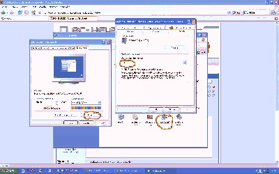

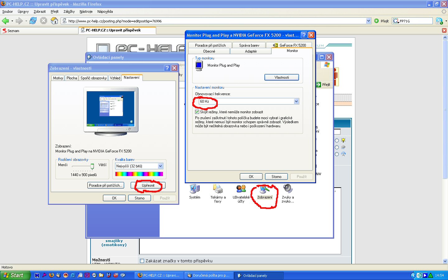

Díval jsem se na tvůj monitor a napadlo mne, jestli nemáš nastavenou příliš velikou obnovovací frekvenci. Na obrázku je naznačeno, kde hledat a nastavit. Nastavení a kontrolu proveď se starým monitorem. Po případné změně nastavení nezapomeň změnu potvrdit klikem na tlačítko [použít]. Do vlastností monitoru se dostaneš buď poněkud komplikovaně, jako já přes ovládací panely (viz obrázek), nebo jednoduše klikneš pravým myšítkem na plochu.

Pokud tam má být 60 tak to mám nastavený dobře
