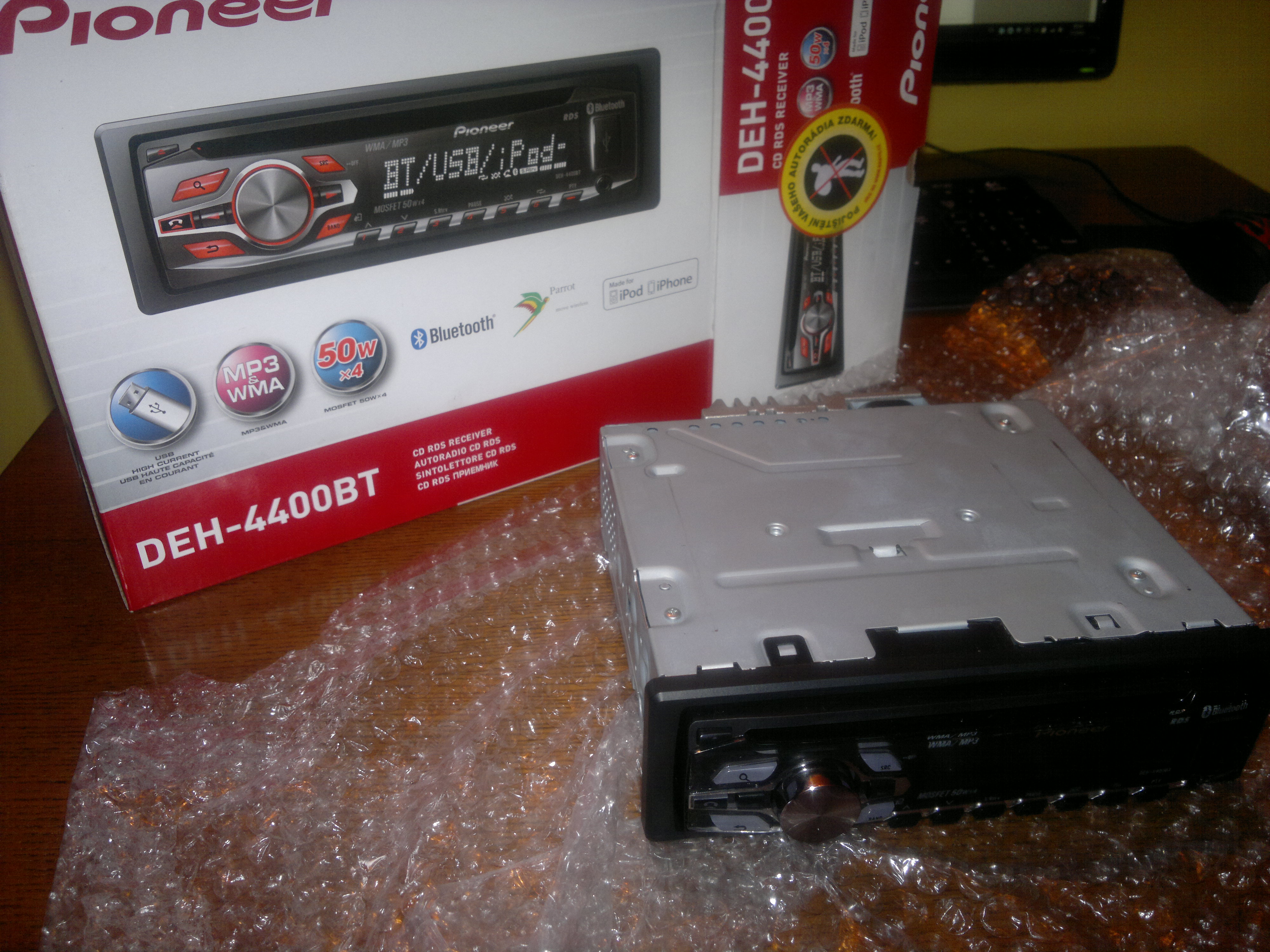

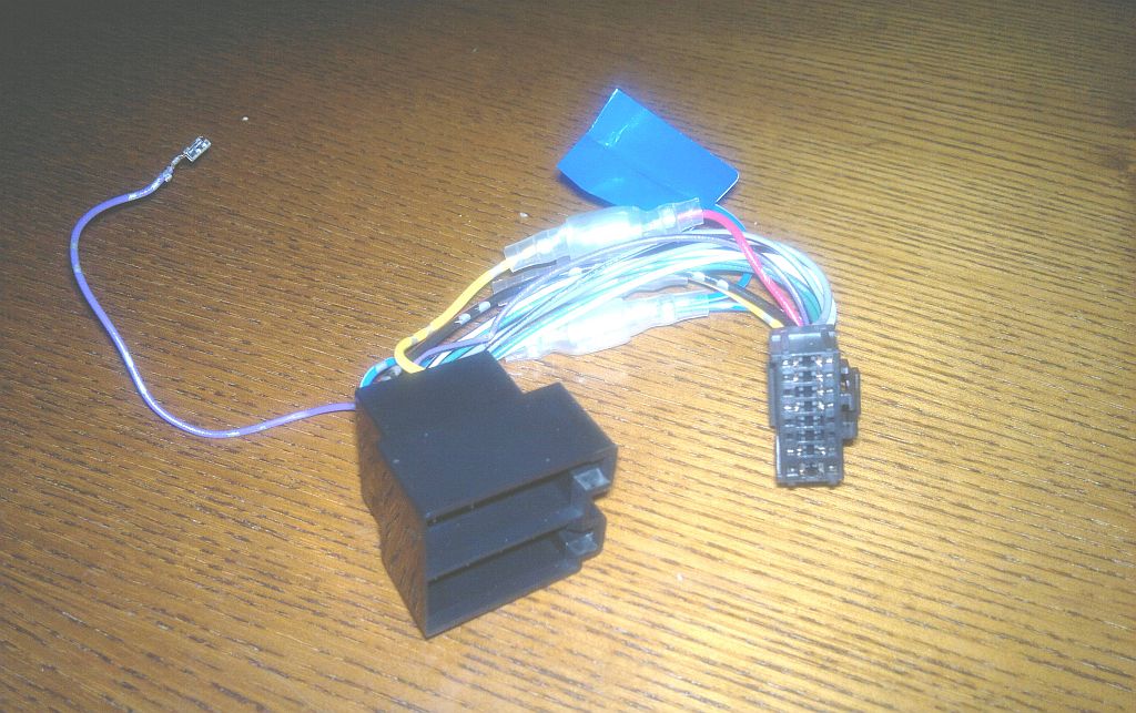

Tak jsem něco vyfotil pro přesnější info. Je to teda typ Pioneer DEH-4400BT (2.obrázek).
1 - Konektor - redukce (http://img707.imageshack.us/img707/774/20130203458.jpg) - nešlo mi vložit jako příloha, kvůli velké kapacitě
2 - Krabice, radio
3 - Zadní panel
2 - Krabice, radio
3 - Zadní panel

Re: Autorádio
Když je něco velké je dobré to zmenšit a také upravit, aby na tom bylo něco vidět.
Nicméně, já z těch konektorů moudrý nejsem. Snad se ozve někdo, kdo to zná.
Re: Autorádio
Sorry, ale z toho, co jsi upravil nevidím rozdíl proti mé orig. fotce. Akorát v jasu.

Re: Autorádio
Redukce z tvého obrázku propojuje (redukuje) konektor na kabeláži v autě - velký konec - na konektor na rádiu - malý konec. Stačí šplhat po drátech a za použití obrázku z mého odkazu zjistit funkci jednotlivých pinů konektoru na rádiu.

Re: Autorádio
Marfy - citace:
Černý je kostra.Červený 12V.
Pokud mluvíš o molexu, tak 12V je vždy žlutý!
EDIT : Marfy * Jo-dík za opravu.Má to být opravdu ten žlutý

Re: Autorádio
http://www.bucek.name/stranky/ruzne/zap ... ektory/ISO
Kup si protikus: http://www.autohifi-jean.cz/iso-konekto ... th=168_195

Re: Autorádio
Právě jsem se divil, protože nevím jestli to tam jde na tom první fotce vidět, ale ten žlutý kabel se mění na červený z toho malého a naopak do velkého, tak aby mi to nevyskratovalo. Kdybych koupil tu propojku, co mi posílal El Diablo, tak bych to měl eventuálně propojit podle webu?

Re: Autorádio
Koupíš ten protikus co ti napsal El Diablo, spojíš to a budeš mít volné dráty.
Na zapojení konektoru ti dal odkaz mmmartin.
