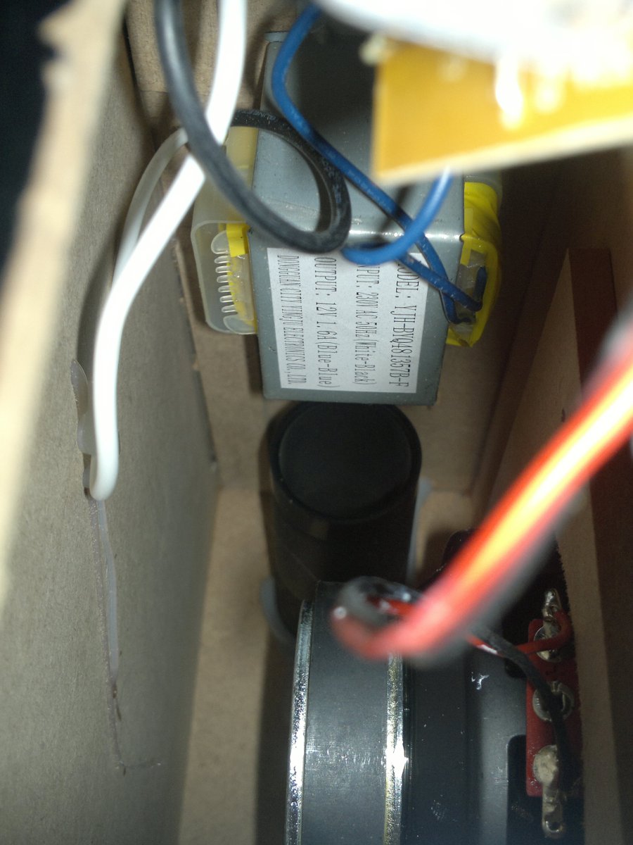

Ten zdroj bych nahrazoval asi někde tady (ty 2 modrý vodiče)
Ale to bych asi jen zjistil jestli to vrčení způsobuje trafo nebo ne, a myslim že "zdrojem" si myslel i tu část s usměrňovacími diodami a jestli jo, nevíš jak by mohly vypadat nebo podle čeho je najdu?

Právě že potřebuješ stejnosměrný zdroj. Klidně ho můžeš zapojit místo těch modrých drátů (budou tam diody a ty to jinak nepustí). Ty modré dráty od trafa ale musíš odpojit! (resp. aspoň jeden).
A k tomu testu potřebuješ kvalitní laboratorní zdroj (případně nějaký ověřený) a ne nějakou adaptérovou s.ačku, která možná brumí sama o sobě.
