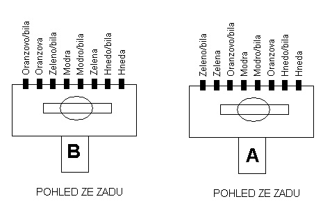

Zdravím, potřeboval bych poradit se zapojením wan kabelu do plastového konektoru. Tedy, mám "wan kabel" od firmy, co mi zajišťovala rozvod kabeláže internetu, který visí ze zdi. Nicméně firma už pozapomněla přiklapnout umělohmotný konec na odhalené kontakty, proto bych byl moc rád, kdyby mi někdo poradil, v jakém pořadí kontakty naklapnout do umělého konektoru, pakliže chci kabel vést přímo do routeru. Našel jsem následující stránku, která by mohla pomoct:
http://www.ropak.cz/tp.html
kde pokud jsem to dobře pochopil by měla vyhovovat jedna z variant pod napdisem
Ethernet 10base-T/100base-TX/1000base-T/1000base-T4 přímý kabel
(propojení mezi síťovou kartou a switchem nebo mezi síťovou kartou a konektorem "ve zdi")
nicméně nevím která z těch dvou a jestli vůbec. Předem děkuji za info.

Nejsem si jisty, ale z hlavy to je: oranzovobila,oranzova,zelenobila, modra, modrobila, zelena, hnedobila, hneda. Zleva do prava.

Jako ano, hodi se to. Rozhodne to ale neni natolik potrebna vec, aby ji museli umet lidi dle tvych pozadavku. Ne kazdy si doma a u znamych denne krimpuje. Proste se privede drat, technik nacvakne a pak se na to 10 let nesahne.

Nechtělo se mi s tím vypisovat... Tak jsem sem cvaknul foto z mého PC. Kdysi jsem to našel někde na Googlu, když jsem se to učil, tak jsem to tu měl uložené... Někde by se to možná ještě našlo.
Myslím, že lidé, kteří se zabývají novými technologiemi by toto měli znát... Taktéž jako zapojení např. jacku 3,5 mm, nebo obyčejné zásuvky 230 V. Je sice fakt, že já se síťařinou živím, také se živím, jako slaboproudý elektrikář a zámečník. Nicméně stejně by to lidé, kteří se zabývají technologiemi měli znát. :D
