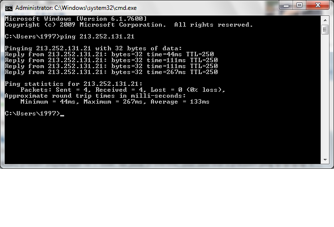

Nějaký problém zřejmě bude na 3. bodě, ale ještě to ověříme. Zkus zase hrát a příkazem ping ip.ip.ip.ip -t
postupně pinguj první, druhý a třetí bod (IP je napsaná v hranatý závorce). Pokuď na některým z těch bodů
ping vyskočí na vyšší hodnoty, než obvykle, tak je tam problém. Zatím to vypadá na problém u poskytovatele.

Detail akú mám dať ip keď hrávam napr. WoT alebo LoL
--- Doplnění předchozího příspěvku (17 Srp 2013 11:11) ---
A to som ani hru nemal zapnutú :(

Při pingování 1. bodu bylo vše i při hraní ok? (to jen tak, aby náhodou nebyl problém v routeru u tebe)
Jinak je to na 100% problém u poskytovatele (telekom.sk). Nezbývá Ti nic, než je kontaktovat.

Áno bolo a ono to začalo len tak zrazu jedného dňa hrám všetko ok a druhý deň lagi.

Neznáš v okolí někoho, kdo je napojený na stejnou linku a třeba taky hraje hry? Pokuď ano, tak se určitě zeptej na
stav jeho připojení. Případně byste mohli závadu nahlásit ve více lidech a tím by se znásobila šance na řešení.

Poznám ale on je len facebookovy maniak nie gamer
