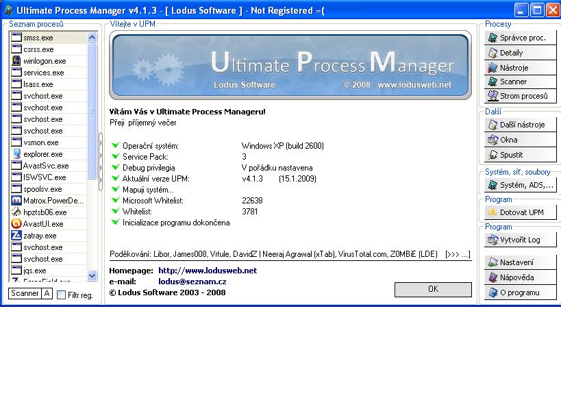

No to je ten problém, já mám UPM, ale ten nespustím, nejprve musím ten proces zastavit.
Zde aplikace, snad je to správně: http://leteckaposta.cz/530323832
Děkuju moc!
