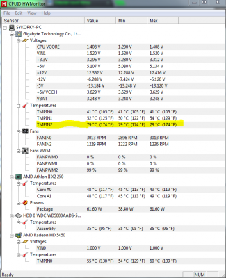

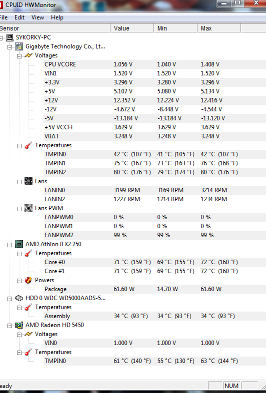

zde jsou teploty z HWMonitor:
Prosím vás o radu, Předem děkuji
--- Doplnění předchozího příspěvku (16 Lis 2013 14:04) ---
to co jsem označil u teplot nevím co je

Re: Zhoršený výkon PC
Podívej se do nastavení BIOSu (klávesa DEL při startu PC), do HW Monitoru, kolik čidel tam je uvedeno a jakou teplotu mají.
Může to být nezapojený vstup I/O chipu. Také to může být teplota severního můstku.
Taktuješ něco?
Taktuješ něco?

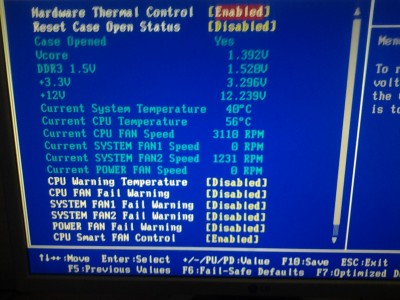

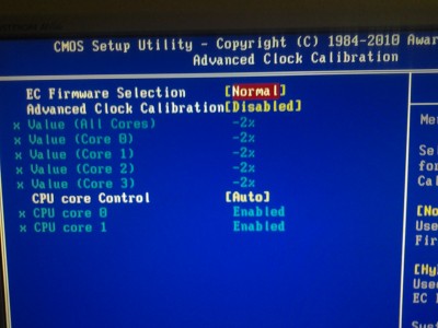

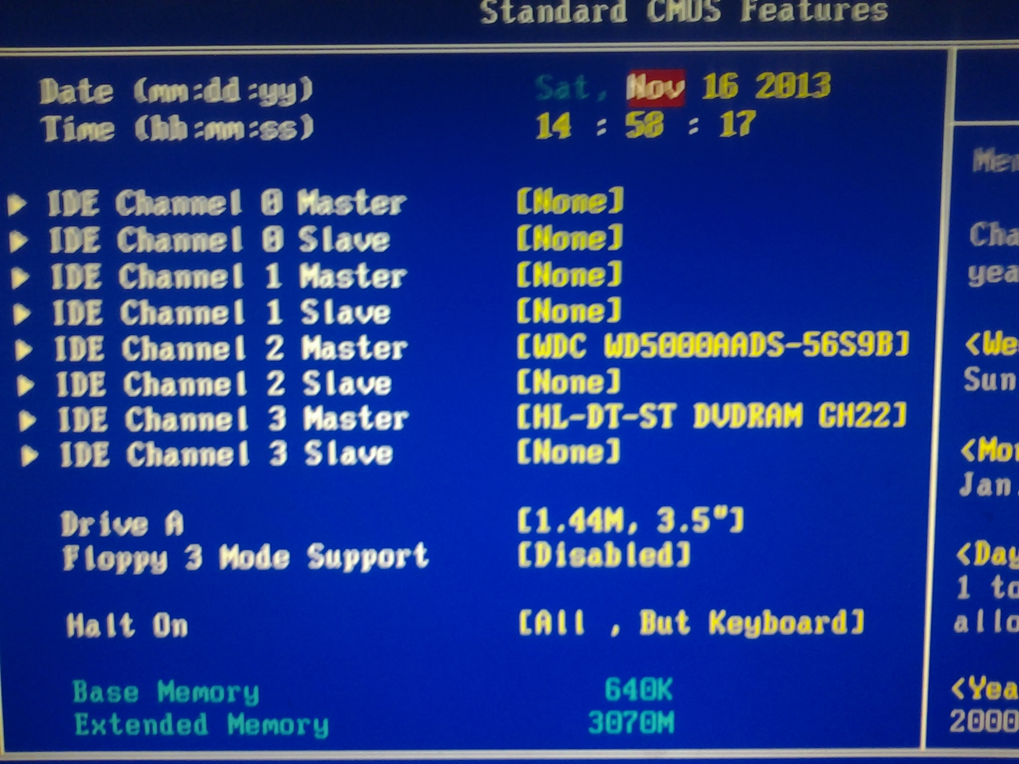

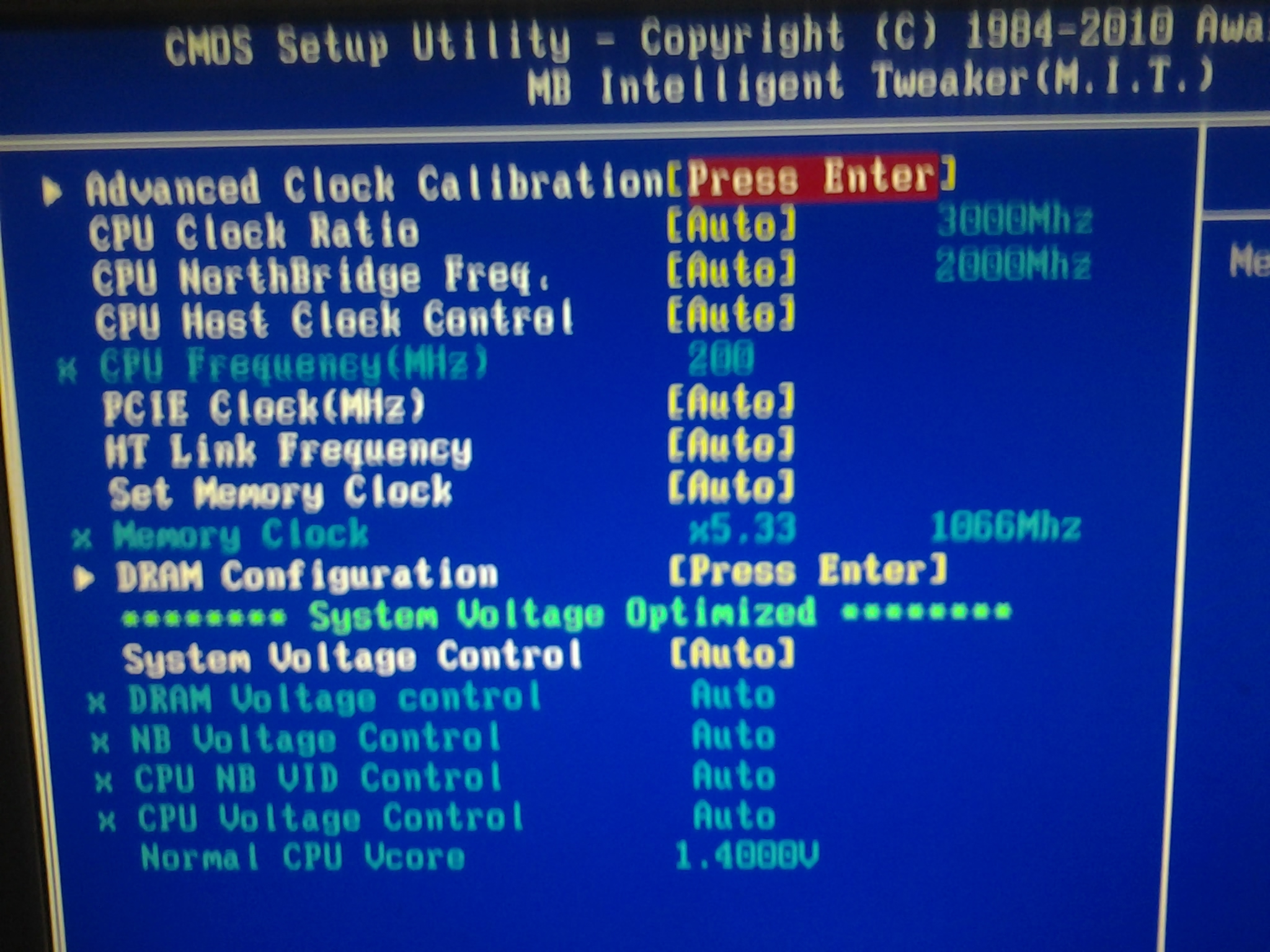

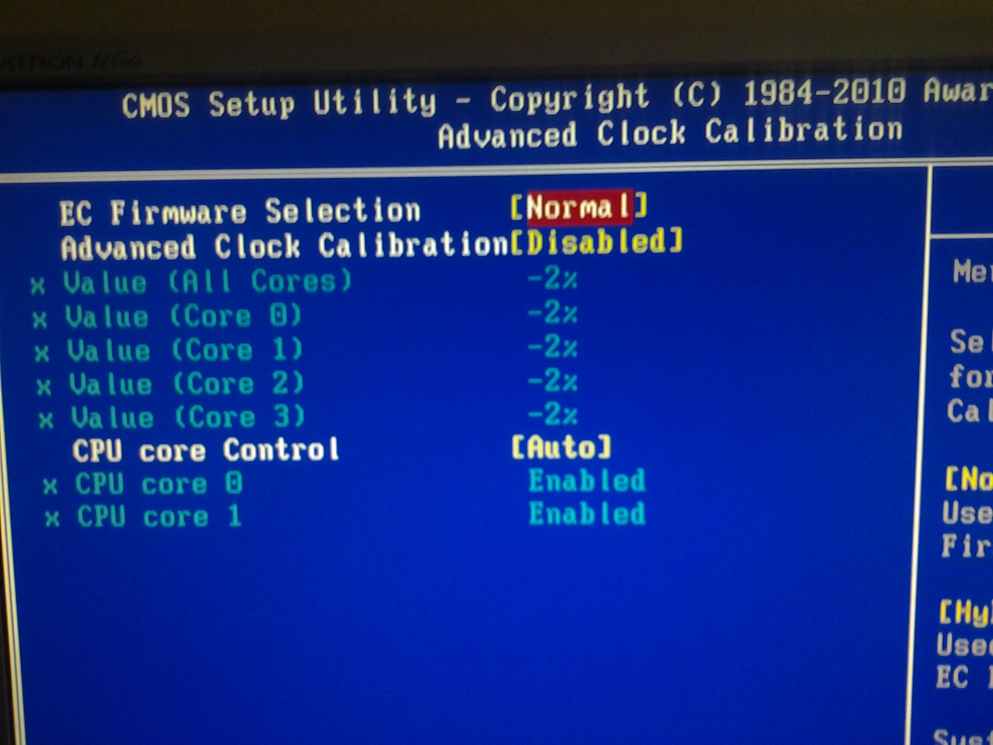

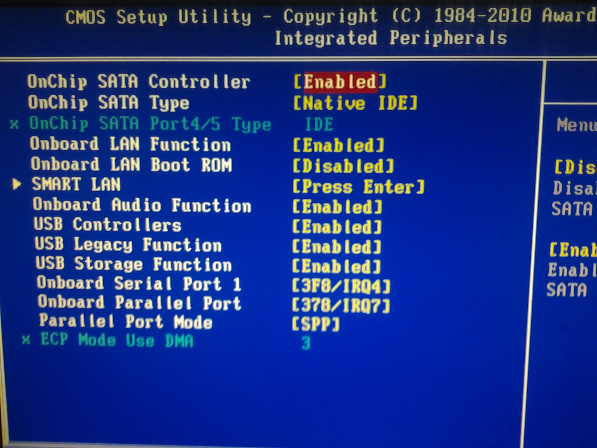

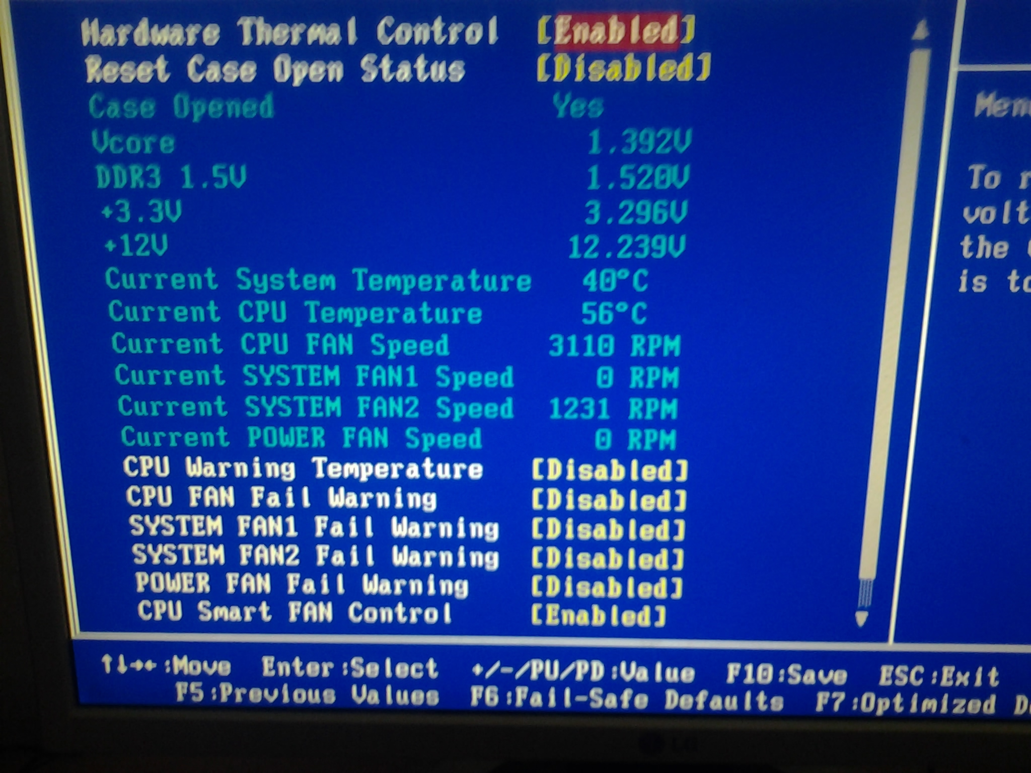

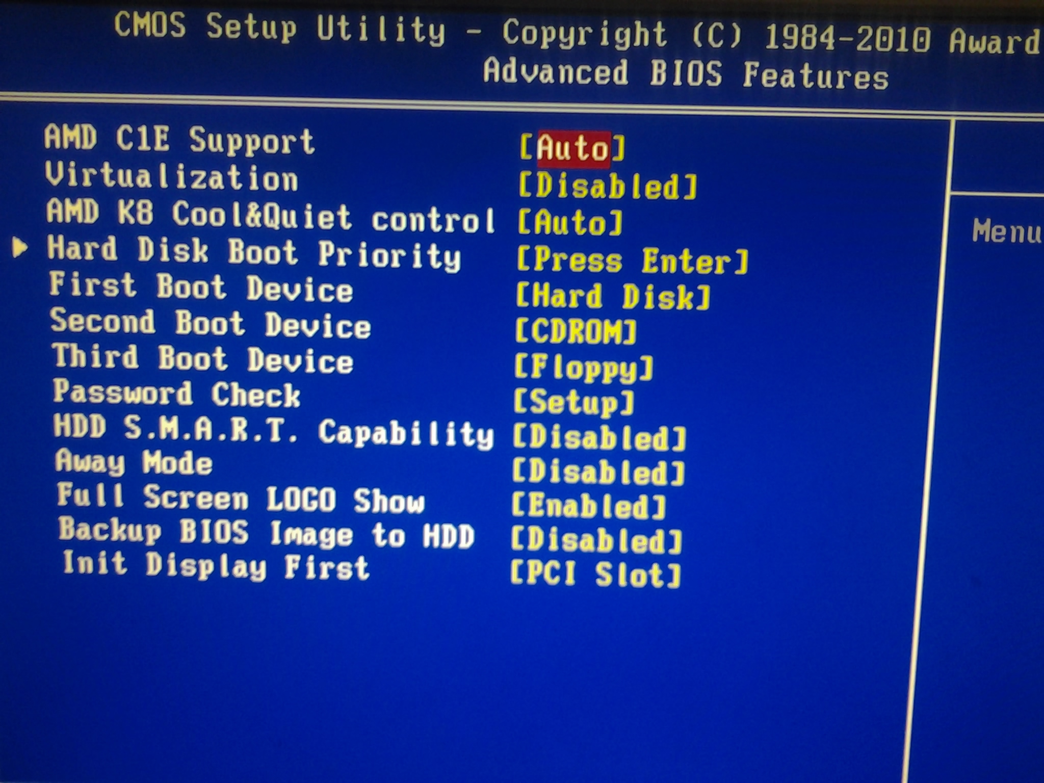

--- Doplnění předchozího příspěvku (16 Lis 2013 15:13) ---
Zde jsou fota z Biosu měli by být všechny

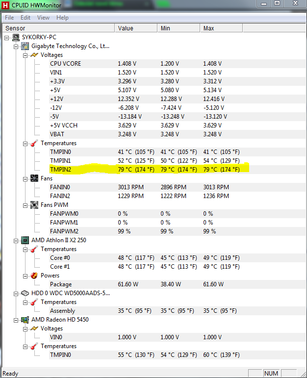

Zapojená jsou pouze dvě teplotní čidla. Jedno je v patici CPU a druhé někde poblíž severního můstku.
Ty teploty jsou v pořádku, teplota TMPIN2 je zcestná, na I/O čipu není připojeno žádné čidlo.
Chybu tedy hledej někde jinde.

a zde z HWMonitoru po HeavyLoadu
1) AMD Athlon™ II X2 - 250 -> max. temp = 74°C. Je možné, že u tebe ve velké zátěži dochází k aktivaci softwarového chlazení procesoru, teploty jsou na hranici.
Neškodil by lepší chladič CPU.
2) Spusť Error Scan v HD Tune a pak ještě benchmark. Pak sem hoď screen s výsledky. Disk nemusí být (a asi nebude) v pořádku.
3) v RegEditu se mrkni do klíče HKEY_LOCAL_MACHINE\SYSTEM\CurrentControlSet\services\msahci na hodnotu Start. Pokud nemá hodnotu 0, tak ji tak nastav.
Restartuj počítač a v nastavení BIOSu si nastav OnChip SATA Type nastav na AHCI, OnChip SATA Port4/5 Type na As SATA Type.

a ještě se chci zeptat na co to nastavování v biosu bylo ?
- MiliNess
- člen BSOD týmu
- Příspěvky: 9112
- Registrován: říjen 09
- Bydliště: Cheb
Přepíná to diskový hostitelský řadič tak, aby s disky a dalšími SATA zařízeními komunikoval prostřednictvím AHCI rozhraní,
což je SATA diskům přirozené.
Disk zatím vypadá normálně, pokud se bude počet podezřelých/vadných sektorů zvyšovat, čeká ho časem výměna.
Asi bych to viděl na tu teplotu, nic dalšího mě nenapadá.
