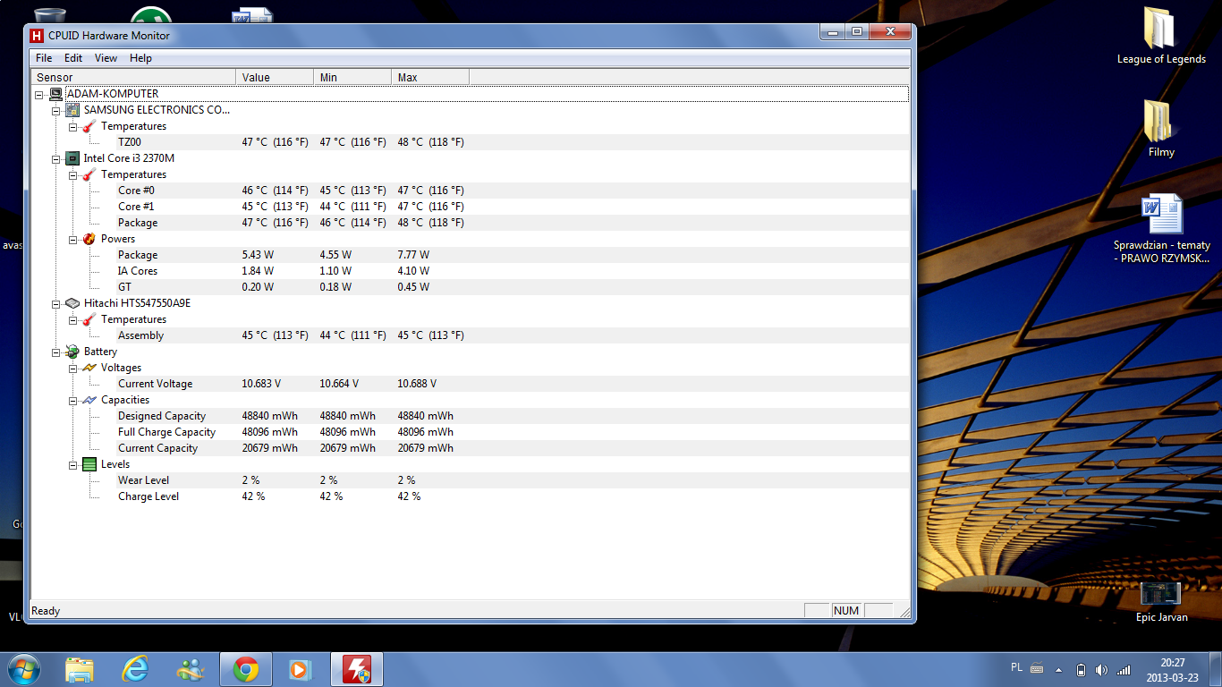

Re: Prosim o kontrolu logu
Tady je jeste screen ze vcerejska. Pocitac pak po zapnuti hry zamrzl a musel jsem restartovat.
Alarmujici print screen z doby, kdy jsem mel zapnutou hru. Nejde to prehrivani manualne redukovat?
Toto se nepřehřívá, teploty jsou OK. Zamrzání z důvodu přehřívání je až tak po 90°C nebo víc.
Zkus LiveCD linuxu a zatížit to tam. Jestli to spane, je to HW závada a tady to nevyřešíme
