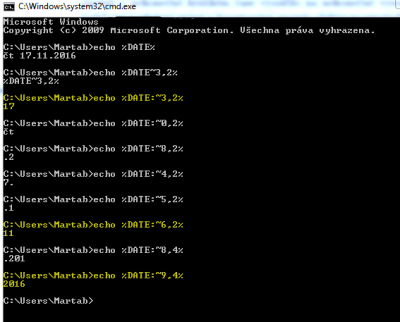

To LuCaCZ: Ale to posune na celou dobu běhu programu, ne?
Dá se ve skriptu nějak uložit hodnota? Myslím tím že DATE mi vypíše aktuální datum, ten bych uložil, pak bych přes DATE dd-mm-rrrr nastavil nový datum a spustil program, pak 1/2 min počkat a nastavit přes DATE dd-mm-rrrr uloženou hodnotu? Je to možné, nebo je to uplně zcestné?

Re: Skript ("program") - posunutí času a spuštění programu a návrat zpět
Příspěvekod zeus » 17 lis 2016 16:43
zeus píše:Ale nabizi se pouziti docasneho souboru ci promenne pro uchovani puvodniho data.
Ale Plho, o tom zde jiz dobrou pulhodinku hovorime... ;)
Jasne ('date /t' nebo primo systemova promena %DATE%), jen je treba ji trochu zpracovat.
Příspěvekod Martab » 17 lis 2016 16:48
Díky, toho jsme si nevšim, vím že jsi psal jen o tom serveru (proto jsem pak taky reagoval tak jak reagoval), ale o uložení si nevybavuju...
Každopádně z toho: http://stackoverflow.com/questions/8647 ... atch-files nejsem vůbec chytrý...
Dodatečně přidáno po 7 minutách 57 vteřinách:
Resp datum vyčtu, ale furt nevím jak to uložit...

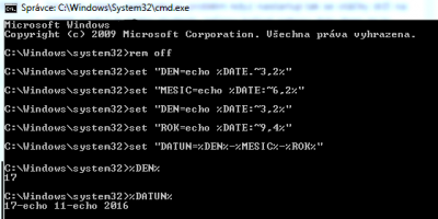

Příspěvekod Martab » 17 lis 2016 17:50
Jak se zbavit "echo"
Příspěvekod satik » 17 lis 2016 18:39
před příkaz napiš zavináč nebo tečku, už si nepamatuju, co to bylo :D
Příspěvekod Martab » 17 lis 2016 18:44
Před který? před "set DATUM..." nebo před každé %?
Příspěvekod satik » 17 lis 2016 18:44
případně na začátku
rem off
Příspěvekod Martab » 17 lis 2016 18:51
Takto?
Nefunguje :/
Příspěvekod satik » 17 lis 2016 18:52
musel bys to mít v jednom batchi - to nemáš, ne? :)
Dodatečně přidáno po 59 vteřinách:
a echo je jen pro výpis na obrazovku, když to někde používáš nějakou proměnnou, tak už před to echo necpi
Příspěvekod Martab » 17 lis 2016 18:58
Vpisuju to přímo do CMD.
Bez toho "echo" mi to nechtělo jet, ale zkusím si s tím ještě pohrát.
Když to spouštím jako .bat, tak to právě jen problikne, a nevidím co to dělá...
Dodatečně přidáno po 3 minutách 22 vteřinách:
Tak už jsme to asi zprovoznil, to uložení datumu, ještě potřebuju aby ten .bat soubor "počkal" než vykoná další věci co jsou v něm nastavené...
Příspěvekod satik » 17 lis 2016 19:03
pause ti zastaví do stiusku klávesy
Příspěvekod Martab » 17 lis 2016 19:25
Super, funguje :-)
