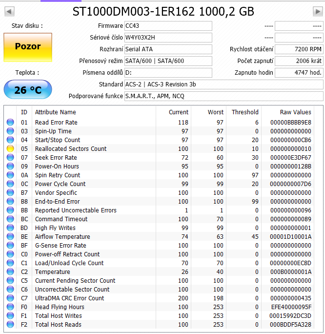

Disk , ktorý už raz bol v RAW a má také upozornenie, by som na dáta nepoužíval, ak o nich nechceš prísť.
Už si spravil plný test v Error Scan ?Pozri sa aj na chybu C7 , dosť rýchlo narastá.Niekde máš problém.

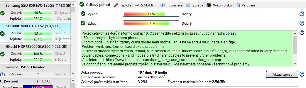

Tak dávám nějaký update :)
Disk jsem zazálohoval a šlo snad vše krom velkého ISO souboru (rozdílné formátování disku) a nějakých drobností (netrapí mě to).

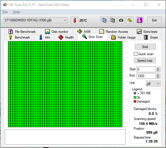

Poté jsem disk projel full Error Scannem v HDTune Pro. Ten našel vadné sektory. Nedalo mi to a zjištoval co a jak dál. Chkdsk nepomohl s /R a /F parametrem. Ikdyž doběhl dokonce v pohodě.
Dostal jsem tip na HDD Regenerator. Tím jsem "opravil" (nebo spíš přesunul vadné sektory jak jsem pochopil) a disk opět otestoval v HDTune. Zde je výsledek: Je dobré si všimnout větší rychlosti při skenování. Náhoda?
Také SeaTools teď doběhne do konce i ve "Fix All Long" službě - to nikdy neproběhlo.
SMART - Started 05.01.2020 20:41:46
SMART - Pass 05.01.2020 20:41:52
Fix All Long - Started 05.01.2020 20:56:19
Fix All Long - Pass 05.01.2020 22:37:19
Výpis ze SMARTu je teď bez chyb v C5 a C6 bodě. By mě zajímalo, jestli disk přežije či ne. Z HDD Sentinel mi ukazuje, že životnost je víc jak 1000 dnů a zdraví 83%
A to u toho 500GB disku, ukazuje 940 dnů. Což je zajimavé a ten má zdraví 100%.
