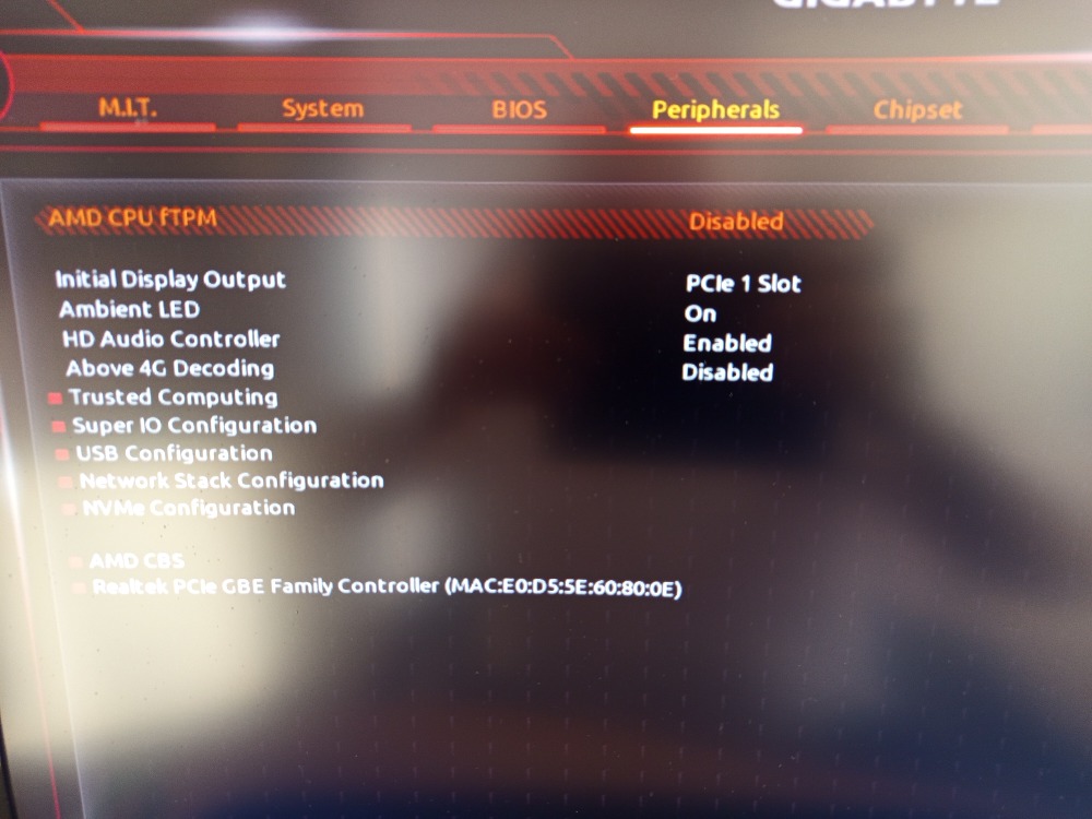

Na úvodním obrázku máš BIOS F53. Jestli je to aktuální stav, tak je starý. Vlož do MB starý CPU. V BIOSu pro jistotu vypni Secure Boot (Disabled). Stáhni a naflešuj poslední BIOS F54d, kde je i update seznamu podporovaných CPU. Vyklíruj CMOS, vlož CPU a mělo by to normálně najet, bez ohledu na stav fTPM.

Tak se tak stalo a problém přetrvává.. hodil sem tam zpět starý procesor.. posílám pár fotek z Biosu.

1.Na tyhle BIOSy koukám celý den a mám dojem, že máš v obraze nějaké artefakty které tam nemají být (svislé čárky). Zkus pro jistotu udělat MEMTEST86+. Ideální by bylo vložit nějakou dedikovanou grafiku, protože na paměťový rozsah alokovaný integrovanou grafikou se Memtest nedostane. Ale i tak jej radši zkus.
2. Samotný CPU obsahuje mnoho zařízení a je možné, že ten nový CPU je natolik odlišný, že už starý OS nenabootuje. Tady by pomohlo snad jen obnovení systému, nebo čistá instalace OS. Ještě bys mohl zkusit vypnout SecureBoot a zapnout CSM jako poslední stéblo tonoucího se. Nic z toho by nemělo mít vliv funkčnost OS. Jestli se ti to podaří zprovoznit nezapomeň to v BIOSsu zase zapnout. Tzn. SecureBoot na Enable a Active, UEFI (ne CSM), fTPM na enable a hlavně XMP profil pro RAM, jestli nějaké profily podporují.

pcmaker píše:1.Na tyhle BIOSy koukám celý den a mám dojem, že máš v obraze nějaké artefakty které tam nemají být (svislé čárky). Zkus pro jistotu udělat MEMTEST86+. Ideální by bylo vložit nějakou dedikovanou grafiku, protože na paměťový rozsah alokovaný integrovanou grafikou se Memtest nedostane. Ale i tak jej radši zkus.
Mě příjde divné to že mě tam dát nejde přitom sem si psal s člověkem co do téhle stejné desky dával i ryzen G 5600. A já tam zaboha nedám G 4600... Každopádně děkuji za rady, systém tam mám čistou instalačku win11. Ostatní zkusím udělat.

Nic takoveho, jako prilis odlisny procesor neni. Odlisna muze byt zakladni deska, ale ne procesor.
Navic to nevysvetluje tu hlasku s TPM od BIOSu, i kdyz toto je vyple v BIOSu.
Reset TPM musi byt jednorazova akce, kdyz se da Y, nesmi to chtit stale znova a uz vubec by to nemelo chtit,
kdyz se TPM v BIOSU zakaze.

Podobně se mi choval CPU, který měl ohnutou nožičku. Nějak to fungovalo, ale zlobily úsporné režimy a ve Správci zařízení byly žluté vykřičníky.
