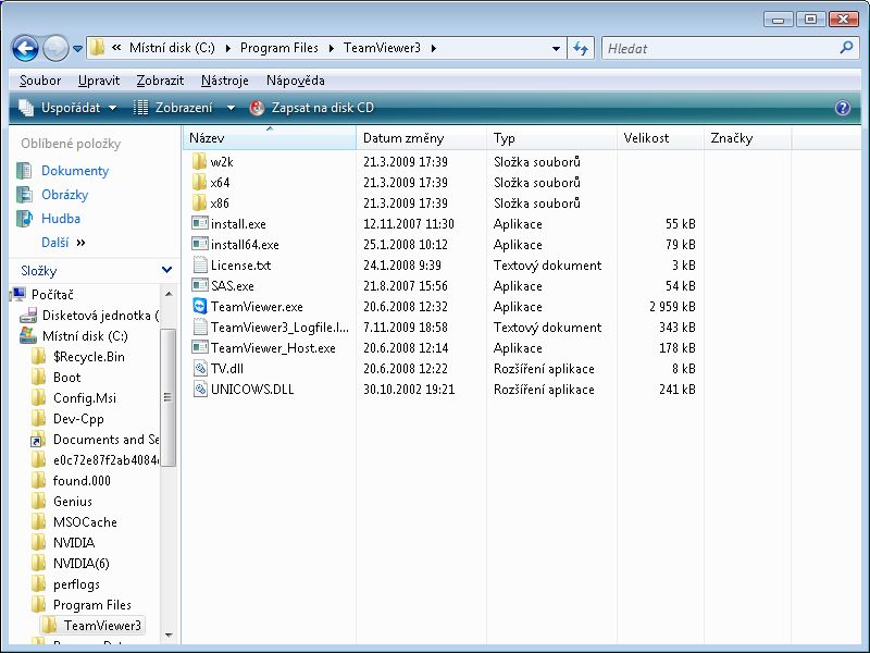

Jak jsem se koukla do té složky Teamviewer, tak jsem žádné Unistall.exe nenašel

to už jsem udělal, jenže jsem nikde nenašel zatržítko nezobrazovat systémové soubory. nebo něco podobného...
když jsem dal zobrazovat skryté soubory a složky tak tam není .. viz screen

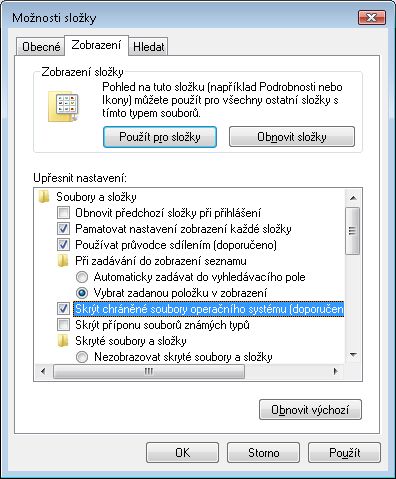

V možnostech složky je to trochu výše než zobrazovat skryté soubory a složky.

nic takového tam není.. bud jsem slepý nebo to tam není..
nemyslíš náhodou tohle??

Přesně tak , klikni na ten čtvereček a odebereš to zatržítko.
