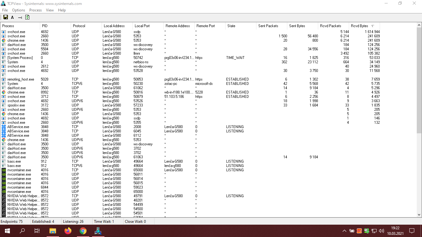

Znovu - připoj ho na LAN, spusť tcpview a nech to běžet aspoň hodinu.

opět jsem se špatně vyjádřil.. na Lan je připojen celou dobu a jediné co na něm celou dobu běží je tcpview. Tím že na něm nic neběží jsme měl na mysli to DLNA na které ses ptal
Re: pomalá LAN v pc/ntb
Příspěvekod Uziv00 » 10 bře 2021 19:21
Tak ho sem screenni, co ukáže.
Příspěvekod winn-s » 10 bře 2021 19:24
Příspěvekod Uziv00 » 10 bře 2021 19:26
Tam žádný provoz nevidím.

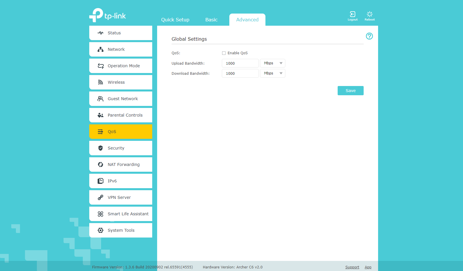

Takže jediné, co ještě zbývá je router. Zkontroluj QoS.
Příspěvekod winn-s » 10 bře 2021 19:43
