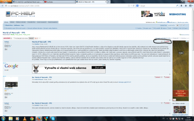

Ok jestli už neni problém označ tema za vyresene tam kde je to zakroužkované dej zelenou fajfku !!a ten log už nikam nedavej!!
