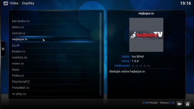

Zdravím stáhl jsem si XBMC a chtěl jsem si tam nainstalovat tento doplňěk https://code.google.com/p/xbmc-doplnky/
Jenže nejde mi nainstalovat,najdu si ho viz obrazek a možnost instalovat tam nikde není.neví někdo co s tím(doplňek je to reprository-doplňky,nevím proč mám najetý myší jinde).
Obrázek
Obrázek

Právě podle toho sem to zkoušel naistalovat,problém je,že mě se to nezobrazuje jak jemu,nejde mi na to kliknout,nevíš proč(viz na prvním obrázku,to co se stane je když na to reprository,doplňky kliknu?

Stáhnout zip-nerozbalovat.XMBC-systém nastavení-doplňky-instalovat ze zip.Klikneš na instalovat ze zip-vybereš archiv z umístění-označíš a ukáže se doplněk byl povolen.Pak zkontroluješ jestli je v doplňcích videa povolen.Pokud není tak na něj klikneš a buď povolit nebo nainstalovat a měl by chodit.A další,co můžeš třeba přebírat jsou např.-
