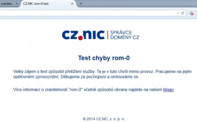

Je router bezpečný? Poradí jednoduchý test
V České republice je podle národního bezpečnostního týmu na 5000 ohrožených routerů – bran, prostřednictvím kterých počítače přistupují k internetu. Ty mohou být počítačovými piráty zneužity kvůli chybě v jejich ovládacím softwaru, tzv. firmwaru. Sdružení CZ.NIC, které je v ČR správcem národní domény .CZ, proto připravilo jednoduchý test, jenž dokáže tuto zranitelnost odhalit.
http://www.novinky.cz/internet-a-pc/bez ... -test.html
Přímá adresa na cznic: http://blog.nic.cz/2014/06/12/otestujte ... ost-rom-0/
No a jak už to obvykle bývá
Otestujte si svůj router

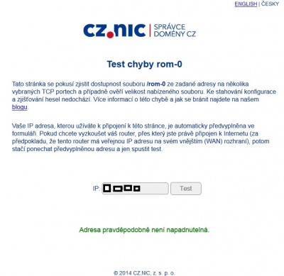

Re: Otestujte si svůj router
Správný výsledek by měl vypadat asi takto:
Zkusili jste to vypnout a zapnout? Problémy řeším pouze v tématech. Do SZ mi proto píšete zbytečně.
Základní diagnostika WiFi Jak na diagnostiku sítě Router jako switch Proč je nesmysl chtít router s velkým dosahem Vybíráme router
- beather
- Herní spec. / Tvůrce článků
- Příspěvky: 4480
- Registrován: únor 13
- Bydliště: Praha
ano, ten se mi přesně ukázal
