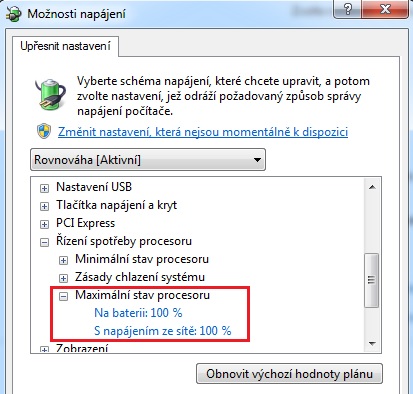

Pokud mě paměť nemate, pak nemusíš ani nic instalovat. Ve správě napájení, v rozšířeném nastavení, stačí stáhnou max. výkon CPU.

MiliNess: Řekl bych, že se bohužel mýlíš. Tohle šlo u AMD, nikoliv u Intelu. Nebo jsem to, co píšeš alespoň nikde nenašel. :bigups:

Tohle je zrovna z PC s Intelem. Není to ale íčko.

MiliNess: Ty mě každým dnem překvapuješ. Já tu jako idiot hledám software a ono je to přímo ve Windows. :D Dodneška jsem netušil, že tato funkce ve Windows skutečně existuje... A to i přes to, že tohle okno s nastavením napájení vidím velmi často. Funguje to dle představ, nemám co vytknout. Zase se ti klaním a děkuji za tvé cenné rady! :pc-profi: :number1:
