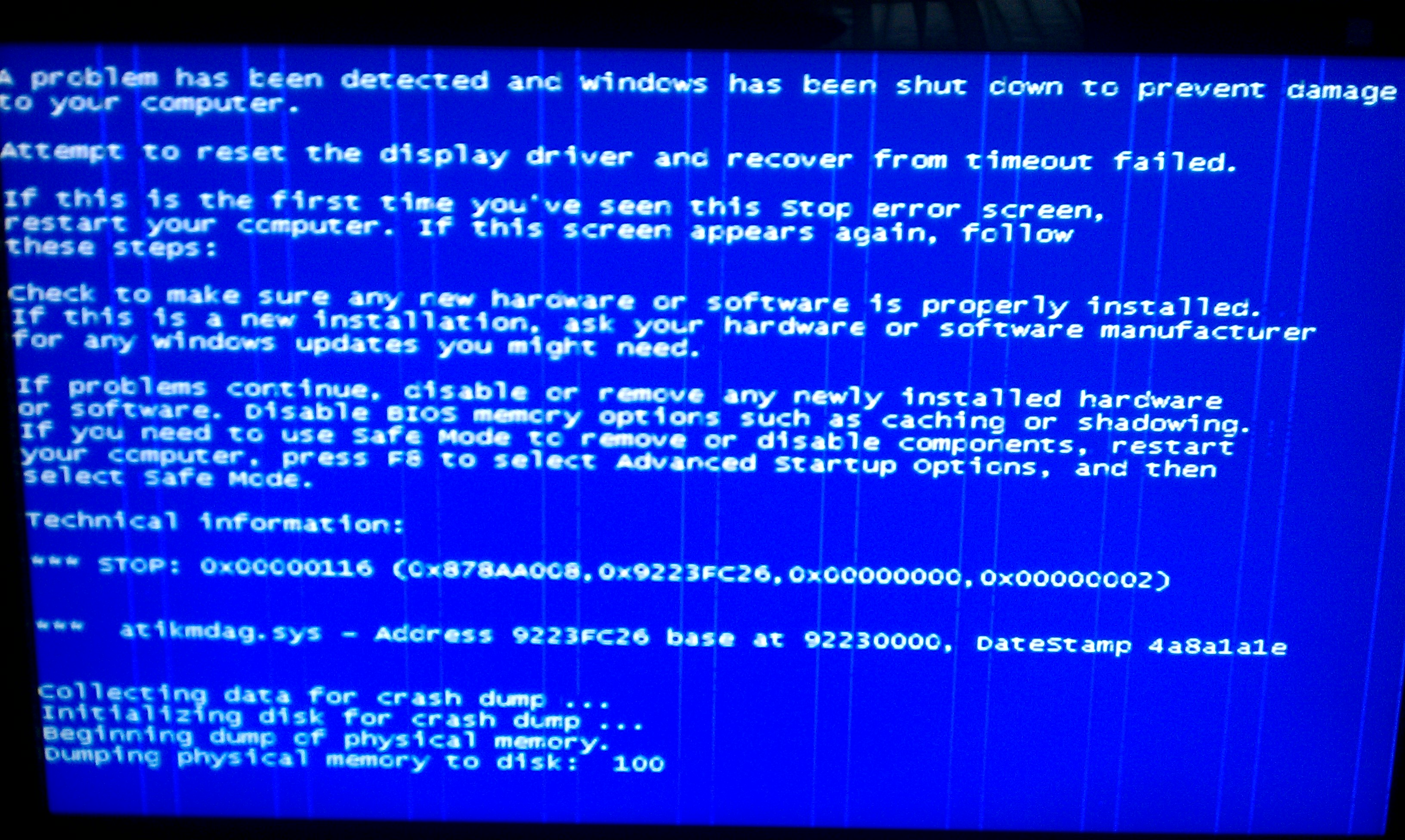

když spustím notebook, tak nejde displej. Napojil jsem ntb na externí monitor a obraz vidím. Nabídne mi, jestli chci spustit Windows obvyklým způsobem, nebo Nouzovým. Když dám obvyklým, tak se zobrazí Modrá smrt, když dám nouzový režim, tak se do Windows přihlásím.
Znamená to, že odešel displej?

Re: Modrá smrt a nefunkční displej
Chyba VIDEO_TDR_FAILURE.
GPU Scheduler (plánovač grafických operací), což je skupina rutin v modulu Dxgkrnl.sys (jádro DirectX grafického subsystému),
plánuje grafické operace na grafickém procesoru. Hlídá také čas provádění grafických operací. Jakmile čas nějaké operace přesáhne
2 sekundy, GPU plánovač to považuje za zamrznutí grafického subsystému.
Aby toto zamrznutí odstranil, zavolá grafický ovladač miniportu (zde atikmpag.sys) a požaduje, aby resetoval grafický procesor (GPU) a provedl svou reinicializaci.
Ve tvém případě při pokusu o reset GPU došlo k zamrznutí v rutině grafického ovladače, na více jak 5 sekund.
Na to GPU plánovač reagoval zastavením operačního systému a zobrazením BSOD s chybovým kódem VIDEO_TDR_FAILURE.
Chyba grafického ovladače nebo v případě notebooku a už vůbec při startu OS, to bude pravděpodobně vada grafického čipu.
Je mi to líto, ale pravděpodobně to bude dost nákladná oprava.
Zkus ještě v nouzovém režimu odinstalovat grafický ovladač a nainstalovat starší verzi.
