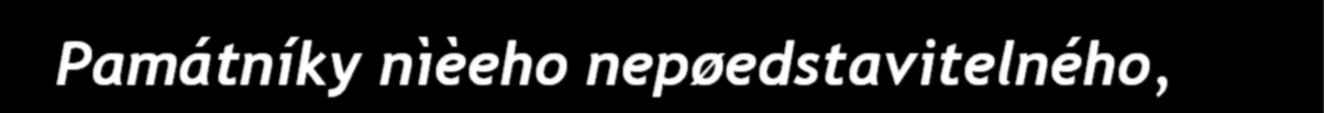

Titulky mi stahuje BsPlayer, ale přehrává špatně i titulky, které jsem měl před tím již stažené(viz. tit.png,v Bsplayeru nastavená čeština i středoevropské kódování) Když stáhnu titulky ručně a vložím do VLC tak je přehraje někdy správně (když si pohraju s kódováním).

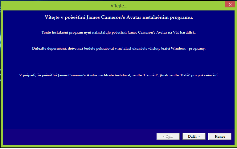

Špatná diakritika se projevu i v instalacích a někdy i v samotných programech. (viz. avatar.png)

"V systému mám všude nastavenou češtinu, jak v lokálních nastaveních, tak i v zobrazování jazyka."
Vsude nejspis ne, tipoval bych to na nastaveni jazyka pro programy nepouzivajici Unicode.
