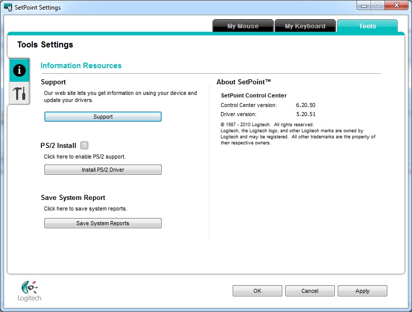

Nojo, mám tam o něco novější, se mi to muselo vrátit když sem dělal obnovu systému win. Měl bys prosimtě odkaz na stažení starší verze setpointu?

Nedostal jsi ke klávesnici cd?Vyzkoušej,který je funkční-
http://www.filehippo.com/download_logitech_setpoint/history

Takže až verze setpoint620_x64 vyřešila problém, zkoušel sem 6.52 a ta nic, díky za radu :)
