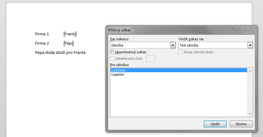

To sem zkusil a nefunguje to tak, jak potřebuju. Když přepíšu původní informaci v hranatejch závorkách, tak se nic nestane a odkazovaný pole se neupraví. Zkoušel sem pak vložit novej odkaz ale už tam ta záložka neni na výběr. Potřebuju abych jednou navkládal ty odkazy x-krát do různejch odstavců, a pak měnil jen ty zdrojový pole podle firmy, adresy atd.
Dle obrázku jak jsem to zkoušel.

Funguje to dobře, aby se upravili všechny odkazy musíš vybrat vše (CTRL+A) a zmáčknout F9, jdou zadávat i věci s mezerou. Stačí vyplnit jednou, potom už jen povkládat odkazy a po úpravě (CTRL+A a F9) se všechny změní.
