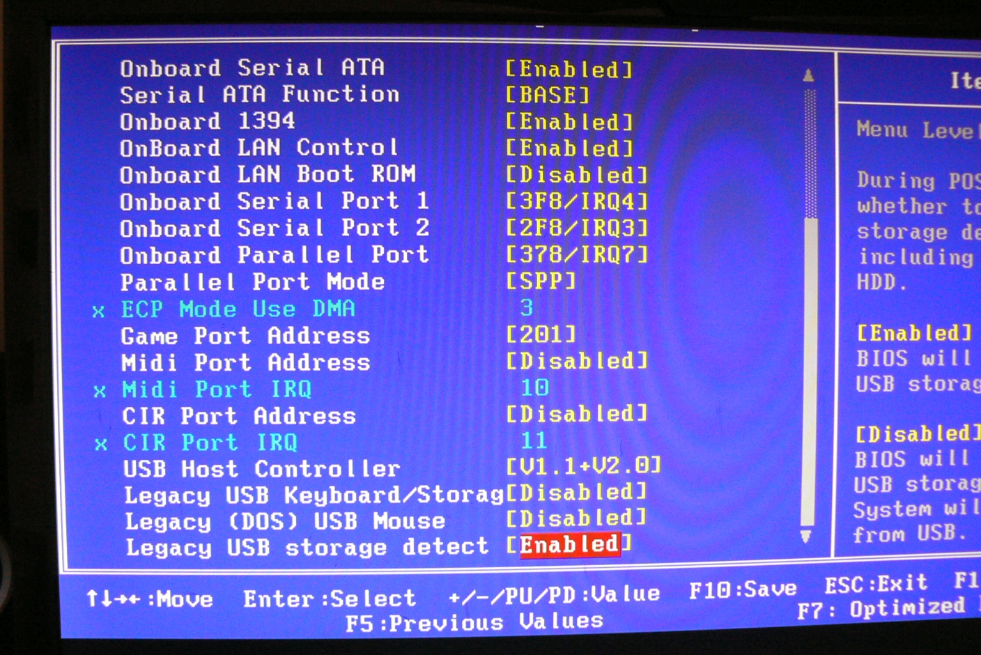

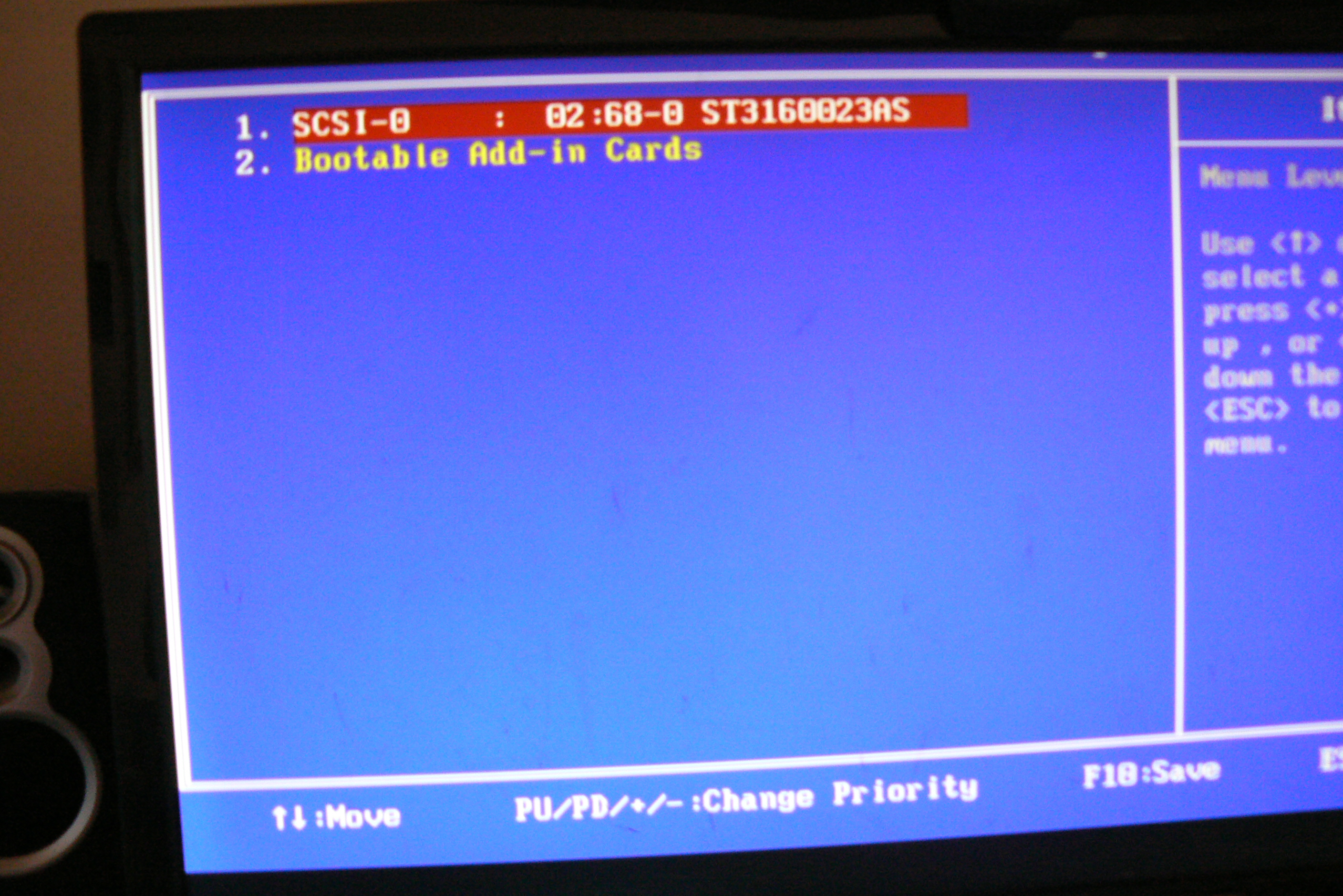

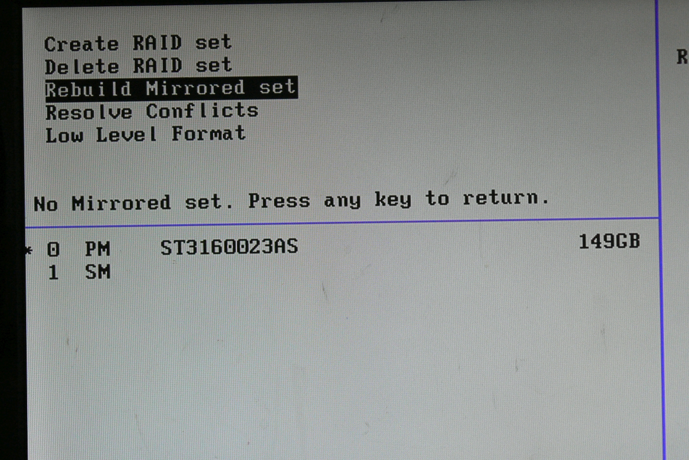

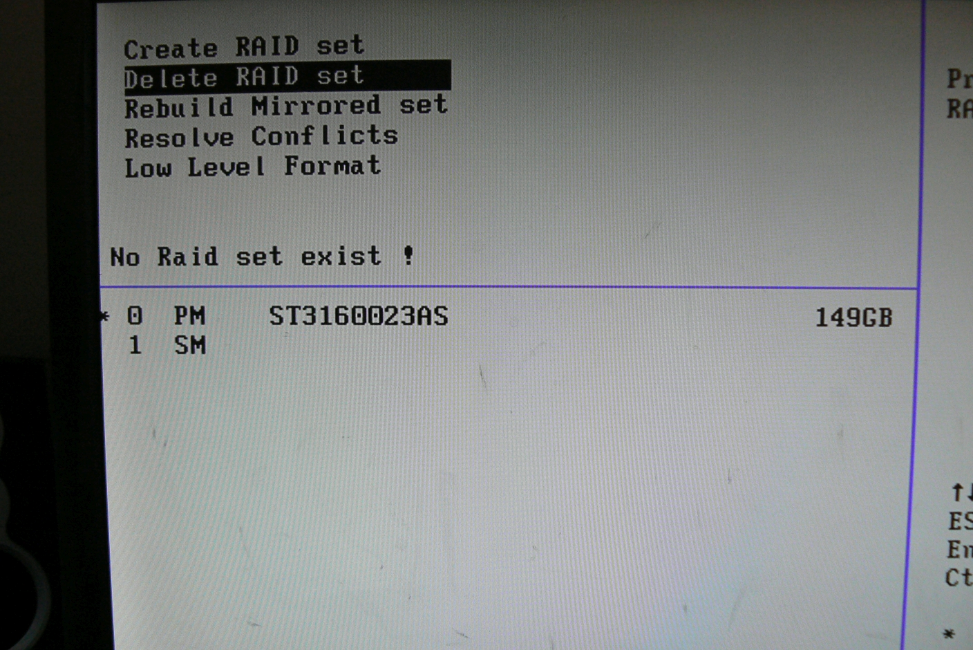

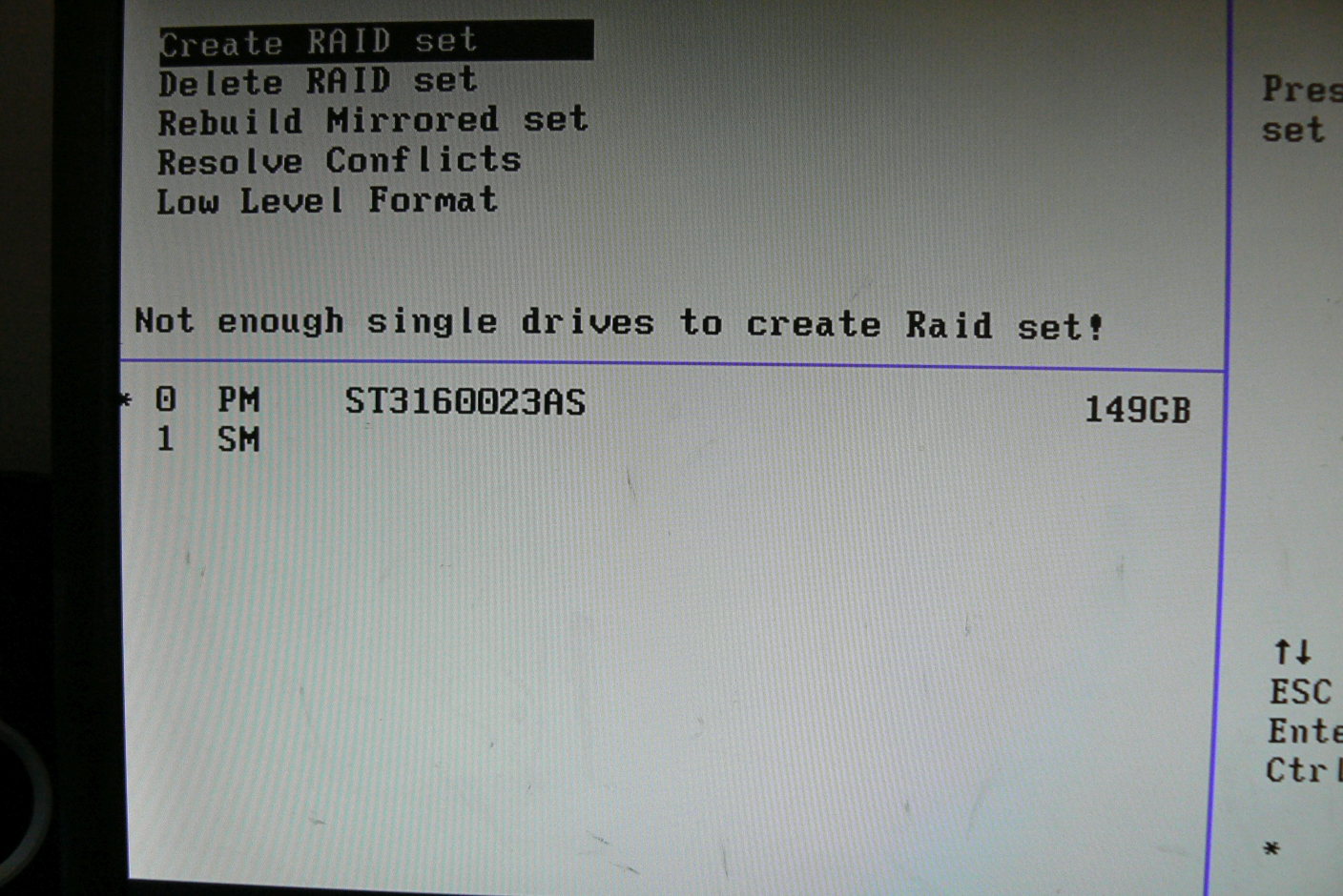

Re: BIOS nenačte HDD

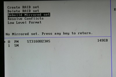

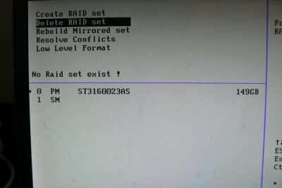

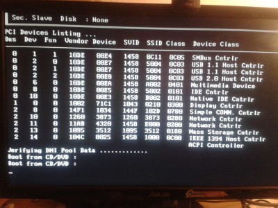

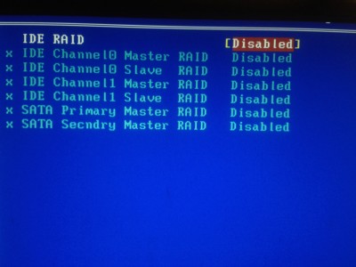

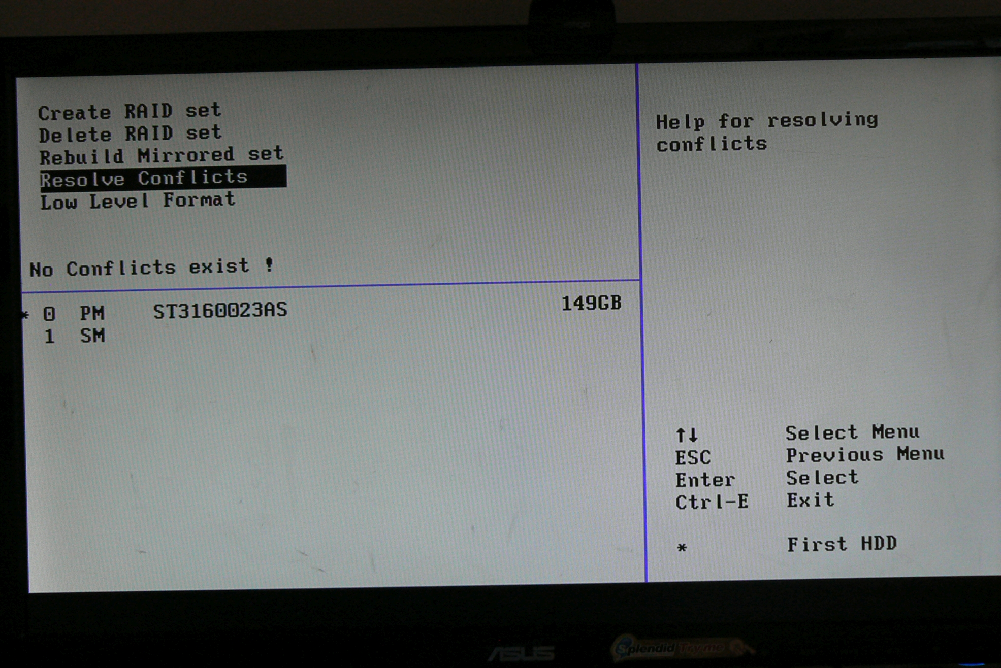

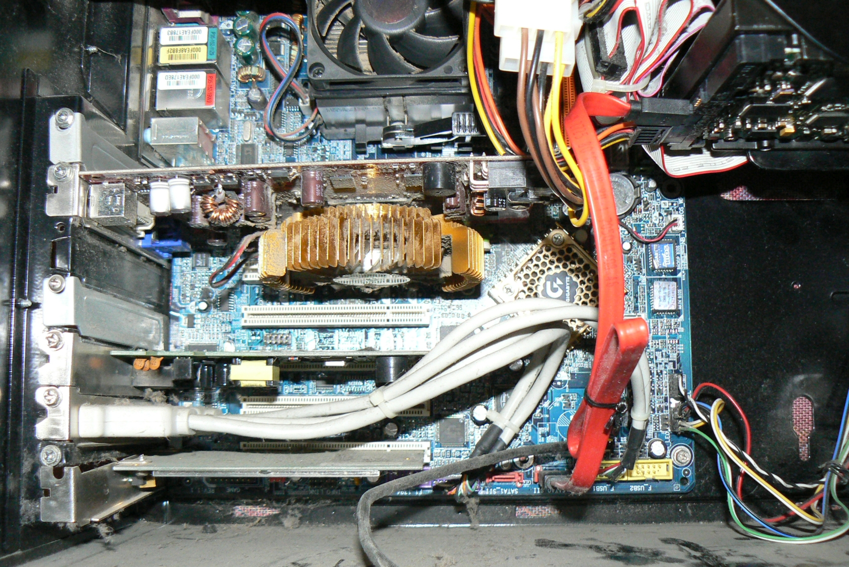

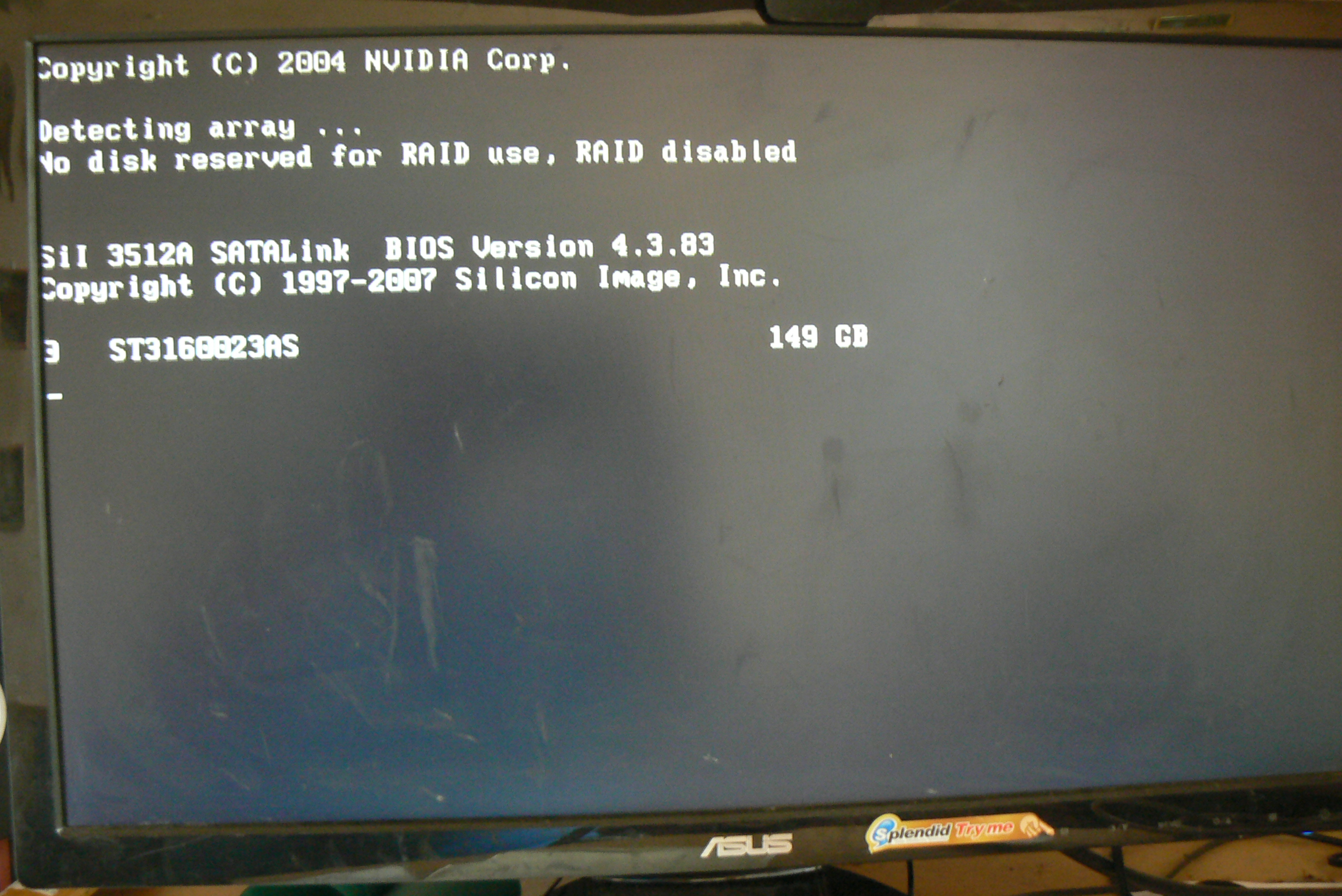

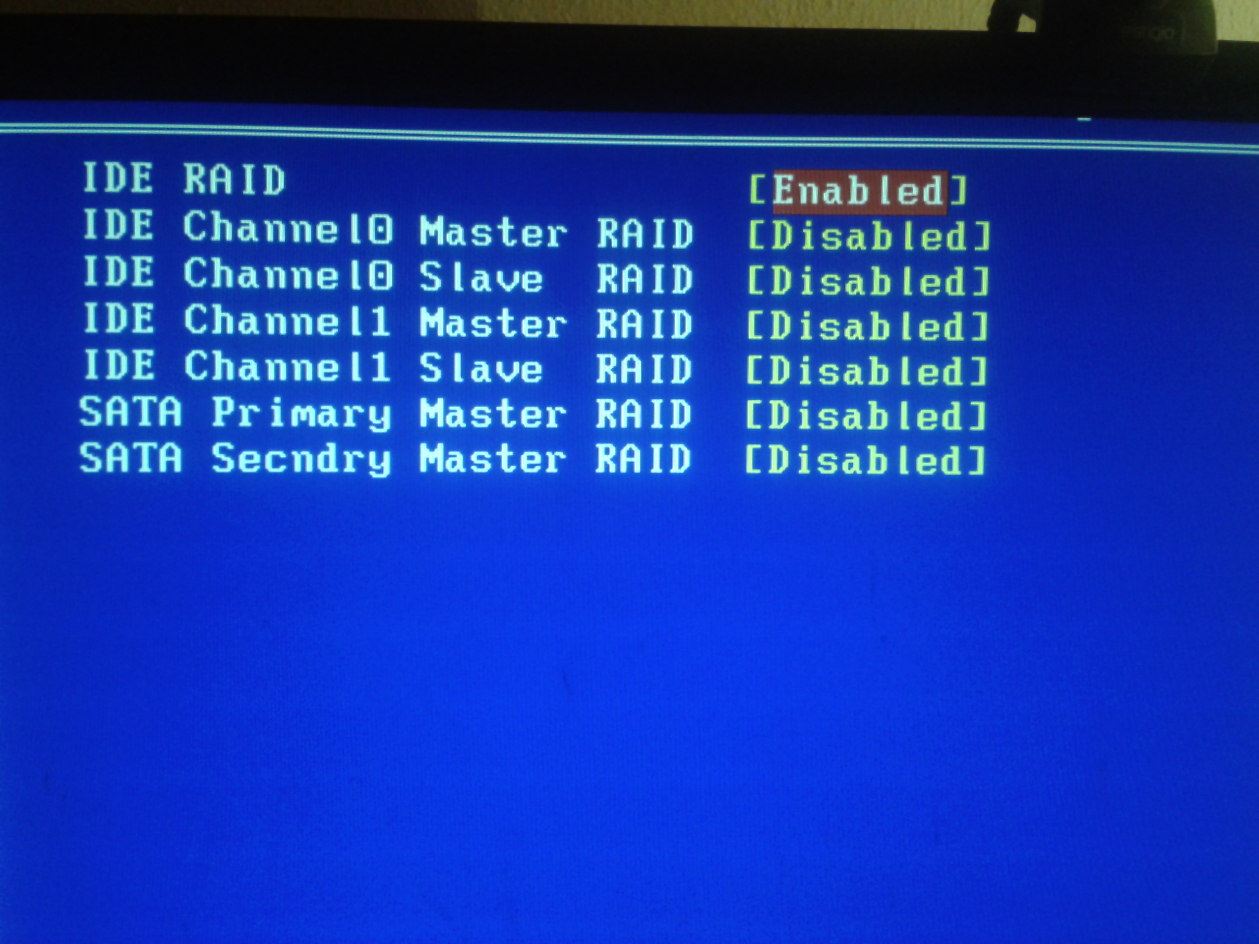

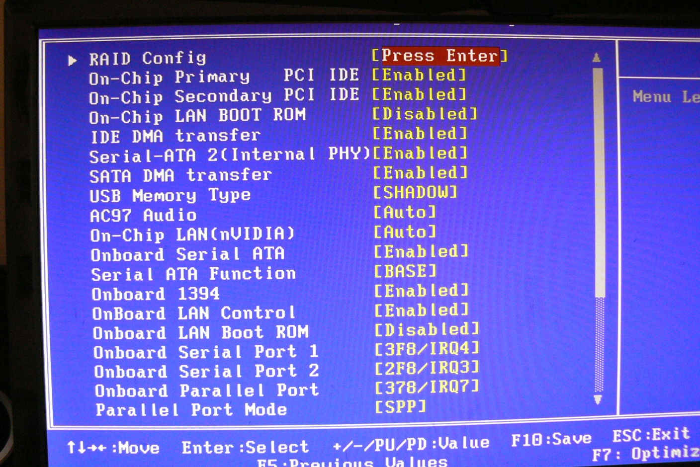

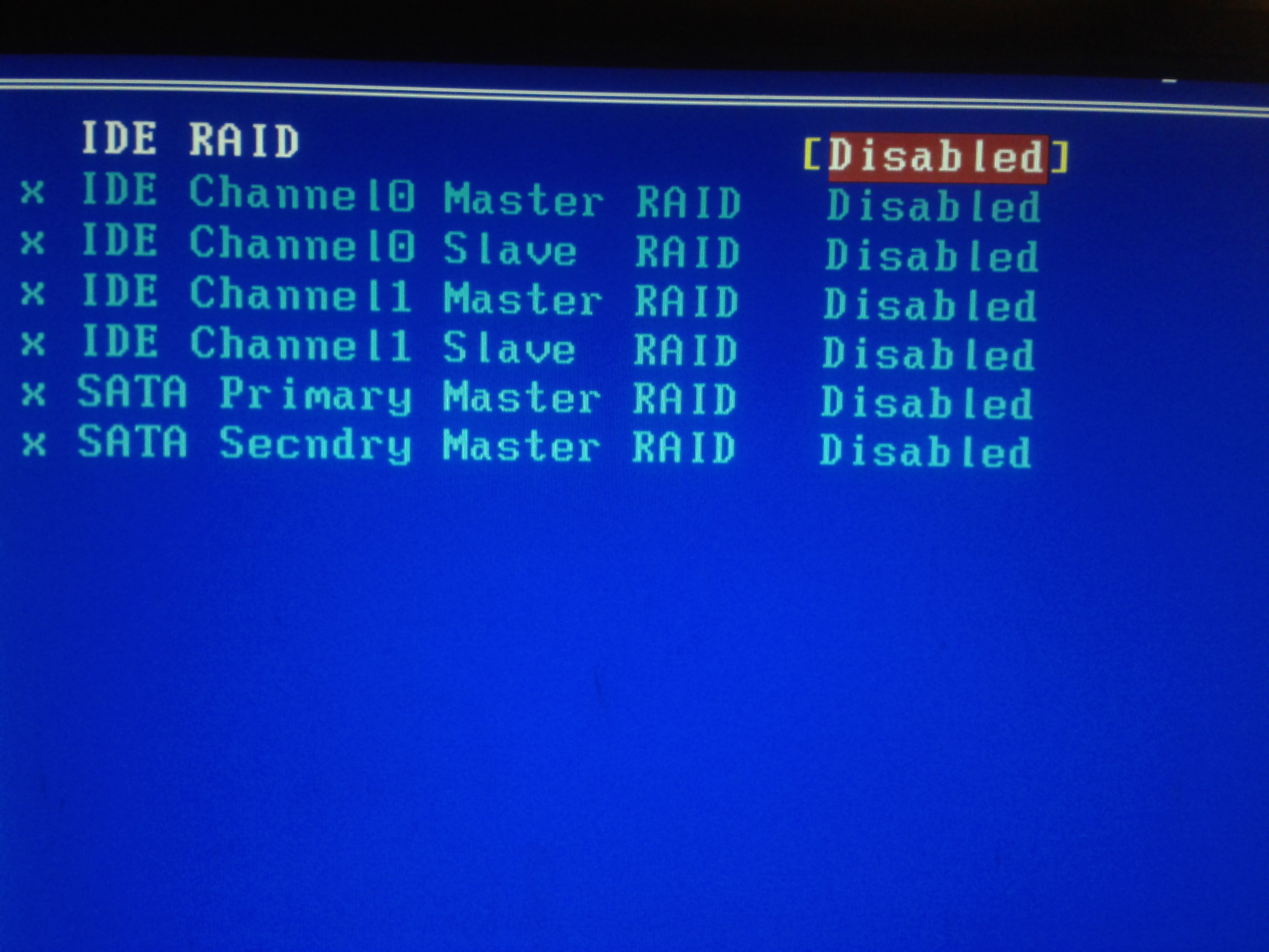

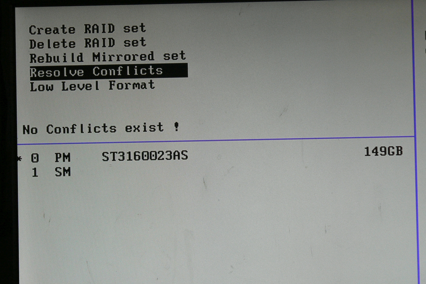

Posílám několik obrázků, nefunguje to žádným nastavením. Asi je něco špatně.

Co je to za základní desku?
Opravdu je na té první obrazovce (při probíhajícím POSTestu) ten disk detekovaný?
Jinak jak jsem ti psal, ty kanály IDE tě vůbec nezajímají, tam se ti zobrazí pouze připojené PATA zařízení, nikoli SATA.
Stejně tak tě nezajímá IDE RAID.

Tak jediné co se mi povedlo vyčíst z desky je tohle: Gigabyte GA-K8NS ULTRA 939. Ale jestli je to typ nebo název desky nevím, nic jiného tam k vidění není.
Udělal jsem ještě několik obrázků, podle kterých si myslím, že ten disk je detekovaný. Alespoň podle udávané kapacity, která souhlasí. A kde se tedy nastaví, aby se disk načetl?[Album][/Album]
Na kterem SATA portu n azakladni desce je ten disk pripojeny?
Ono to vypada ze je pripojeny na RAID radic a ne na SATA radic, takze logicky chce ovladace pro RAID radic.

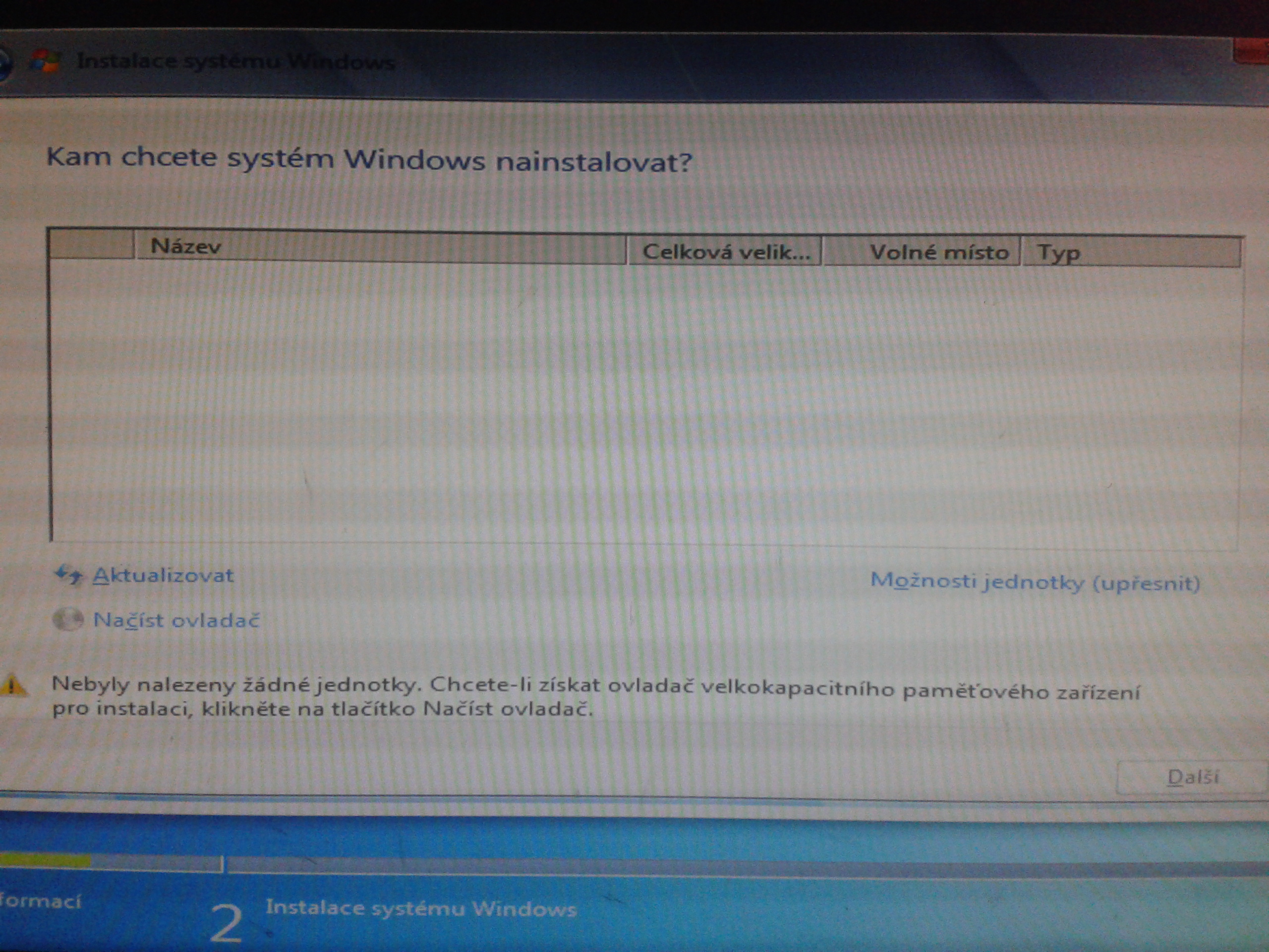

Na desce jsou dva SATA porty: SATA0_ SII a SATA1_SII. Vyzkoušel jsem oba. Bez výsledku. A kde ty ovladače vzít?

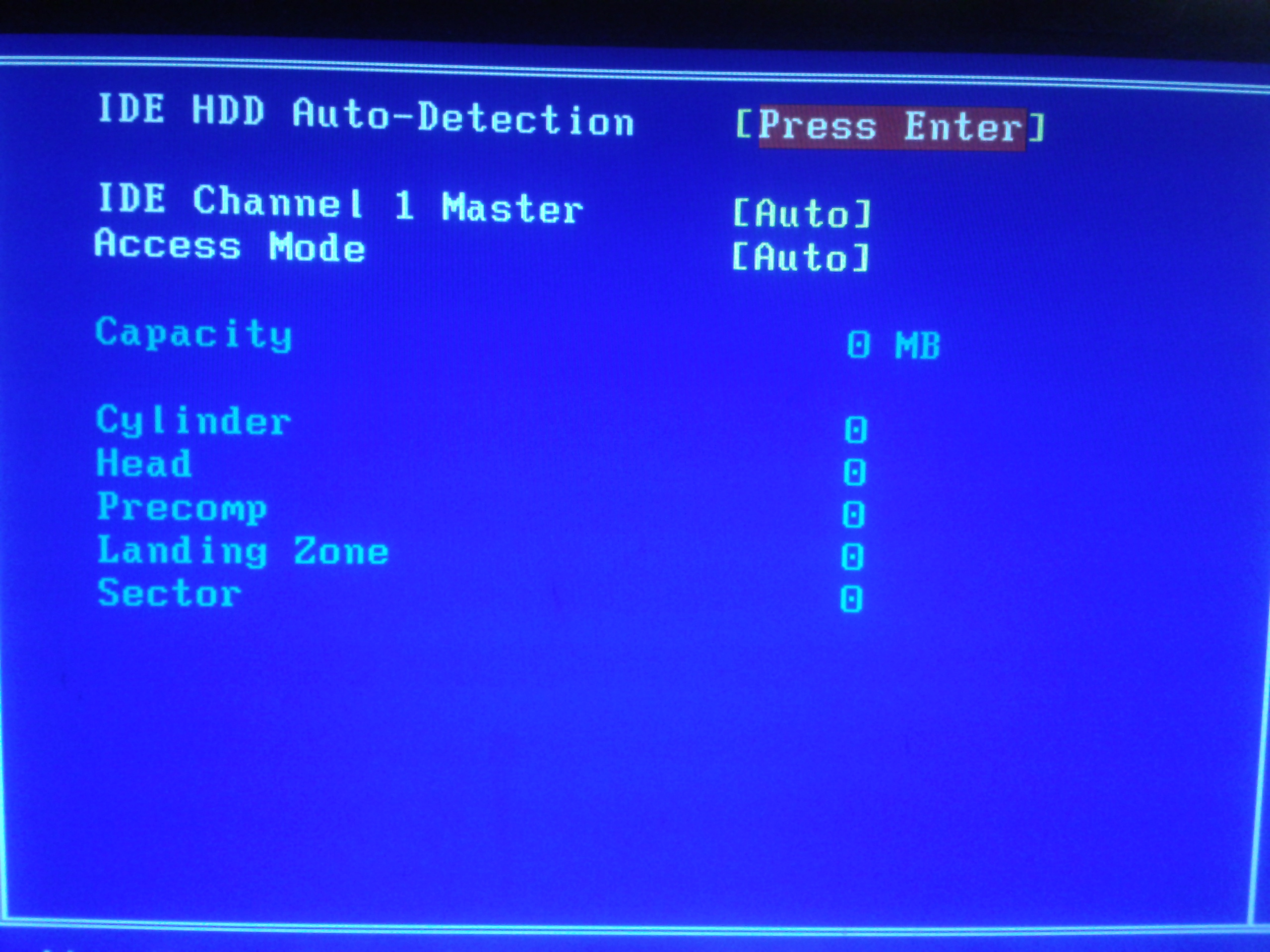

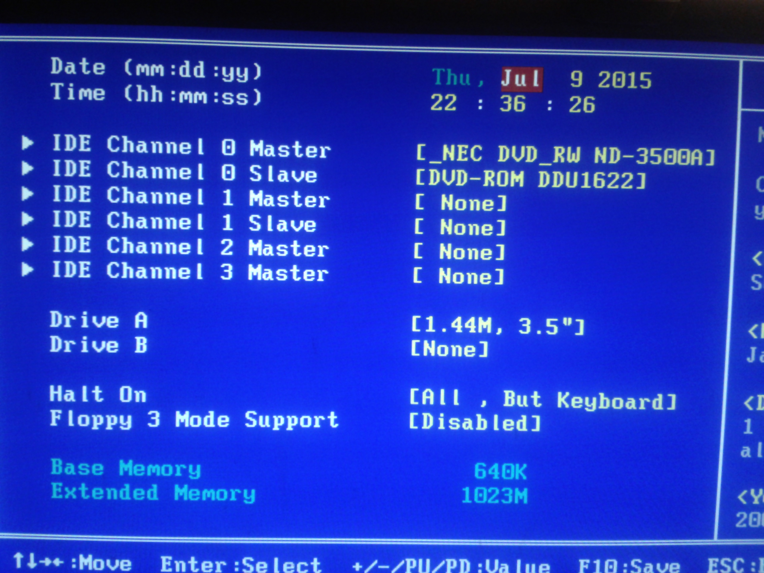

--- Doplnění předchozího příspěvku (Pát Črc 10, 2015 4:44 pm) ---
Ještě jsem se dostal do jiného menu - biosu, kde je jasně vidět, že HDD v PC je. Ale nevím proč to nejde.
Máš to připojené ke špatnému konektoru. Konektory SATA0_SII a SATA1_SII jsou připojeny k doplňkovému řadiči SiI3512. Pak bys potřeboval tento ovladač pro Windows 7 32bit nebo tento pro Windows 7 64 bit. Na té obrazovce instalátoru, kde máš vybrat disk na který se bude instalovat, stačí zvolit Načíst ovladač a vybrat rozbalený software ovladače (výše).
Na desce jsou další dva SATA konektory, a to mezi PCIe slotem pro VGA a paticí procesoru. Mají označení SATA0_SB a SATA1_SB a jsou připojeny k SATA řadiči nVidia, který je integrovaný v jižním můstku chipsetu. Pokud disk připojíš do jednoho z nich a vypneš RAID funkci, mělo by to jít nainstalovat i bez zvláštního ovladače. SATA řadič by měl pak pracovat v módu IDE.
--- Doplnění předchozího příspěvku (10 Črc 2015 17:21) ---
Tyto položky v BIOS Setup bys měl mít takto nastavené
IDE RAID - Disabled
Serial-ATA 2 (Internal PHY) (Onboard nVIDIA nForce3 Ultra chipset) - Enabled
Onboard Serial ATA (Onboard SiI3512 chipset) - Enabled
Serial ATA Function - BASE
SATA Primary Master RAID - Disabled
SATA Secndry Master RAID - Disabled
Do nastavení RAID pole se vůbec nehrabej.
Tak po stažení ovladačů se povede rozjet instalaci WIN 7, ta se ale nikdy nedokončí. Když naběhne oznámení o dokončování instalace, tak po restartu se objeví na monitoru rozsypaná barevná rýže a systém se stále dokola restatuje. Zkusil jsem jiný disk, ale stejný výsledek. Připojil jsem disk na jiný port a nic. Už nevím jak dál. Asi servis.
