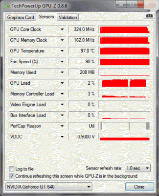

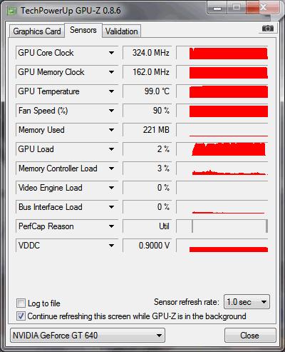

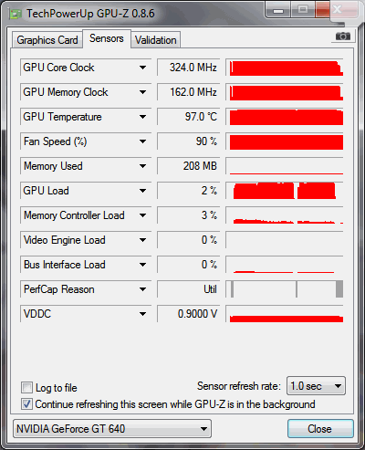

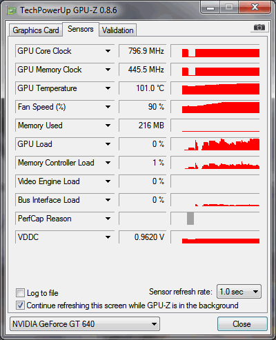

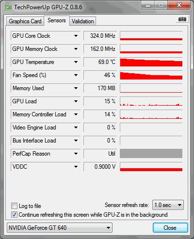

Tak jsem zahral a zapnul program a tady jsou ty hodnoty:
první co jsem zapnul hru
a další při hraní
a poslední při ukončování hry
Když mi řeknete jak na tom jsem a co bych s tím měl dělat tak vám budu velice vděčný.

Příspěvekod x-rated » 09 led 2016 18:39
pěkně se peče :cool: profoukni komp od prachu, hlavně chladič na grafice

WinDroid
Level 6.5
Level 6.5
Příspěvky: 3771
Registrován: srpen 14
Bydliště: Plzeň
Re: Chyba v monitoru nebo graf, kartě
Příspěvekod WinDroid » 09 led 2016 19:37
80°C při 100% zátěži by měla mít :D Teoreticky ještě do těch 85°C bych to bral, ale 101°C to už je ku**a hodně :D Aby ti za chvilku nezačal hořet počítač :D
Pořádně vyčisti počítač od prachu (stlačeným vzduchem)
Jak jsou na tom ostatní komponenty s teplotami? Vyfoť z HWMonitor.
Pokud se to nezlepší podle mě nejlepší volba bude koupě nové GK, protože chladič na takovej šunt nemá cenu kupovat.

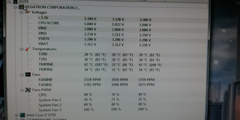

Hellell
Příspěvky: 15
Registrován: leden 16
Příspěvekod Hellell » 09 led 2016 22:00
Tady jsou ty hodnoty ostatního jeste před vyčištěním ale nešlo mi sem dát JPG fotka tak dávám toto
HWMonitor.docx
(35.86 KiB) Staženo 94 x
snad to jde z toho nějak vyčíst :D

Příspěvekod WinDroid » 10 led 2016 00:18
Nemůžu se na to podívat.
Ten snímek z HWMonitoru samozřejmě po hraní něčeho náročného nejlépe - zapni HWMonitor,zapni hru, hraj 15 min, vypni hru, vyfoť hwmonitor, ukonči hwmonitor

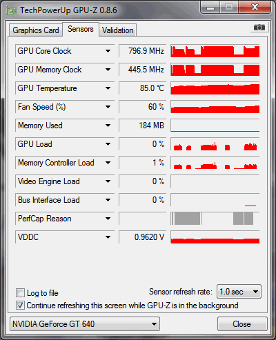

Příspěvekod Hellell » 10 led 2016 09:56
Ony ty JPG fotky byly moc veliké tak jsem je musel preformátovat. Snad to půjde přečíst, tady jsou ty hodnoty, když hraju:
