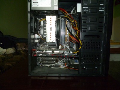

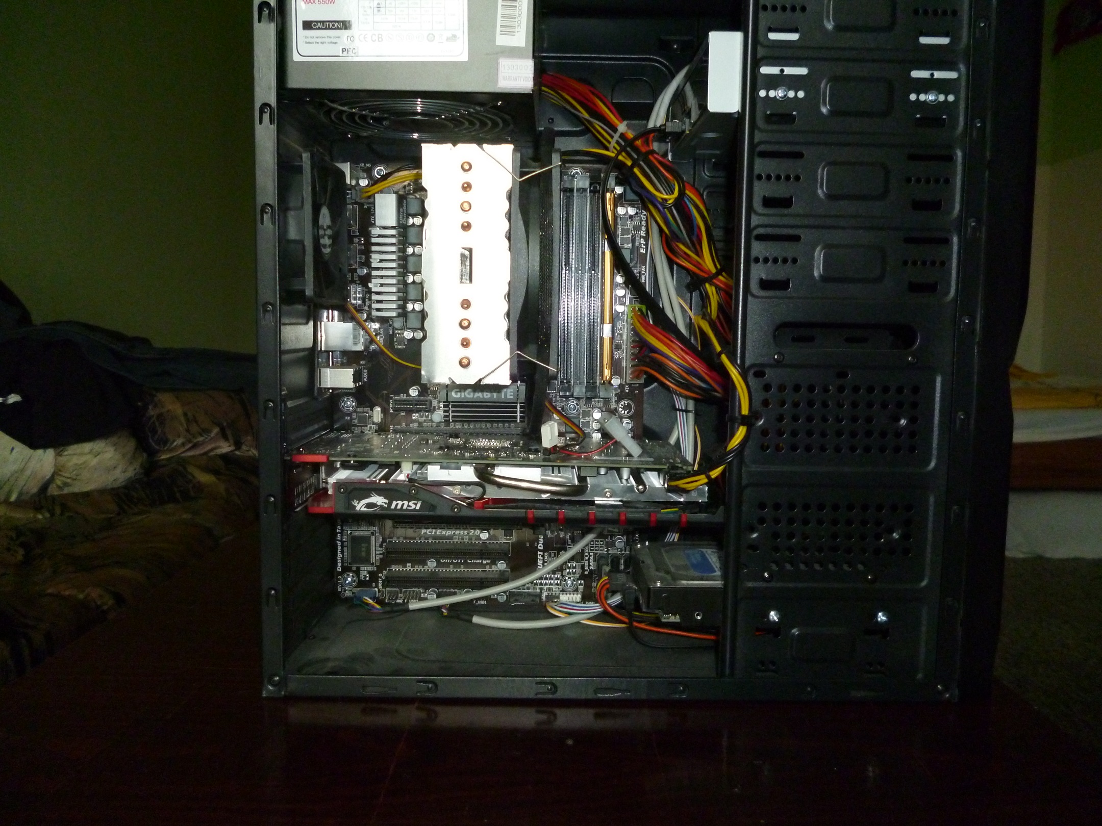

Pasta ujde, ale spíš bych to viděl na problém v case s airflow nebo vadný chladič na GK.
Vyfoť vnitřek skříně. A zkontroluj zda je chladič na kartě ok, točí se a nevydává nějaké divné zvuky.

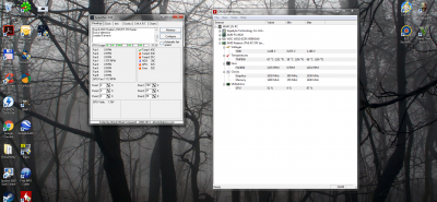

komplet + foto teploty během Fallout 4, 20min cca a žádný divný zvuk jsem nezaregistroval

GK je ok, ale zbytek ani tolik ne. Máš vpředu větrák?

Na bedně vepředu a na straně mám dirky, větrák na CPU mám uprostřed ale směrem dopředu...

To je ten problém. Pokud víš, jaká je to skříň, tak ji sem hoď, případně změř jaký větrák tam pasuje. Pokud by tam šly 2, tak by to bylo jedině dobře.

Proč máš v tom HWmonitoru vše důležité zavřené (nerozbalené)? Oproti SpeedFanu ukazuje i max dosažené teploty...
Nemáš možnost zkusit jiný zdroj?

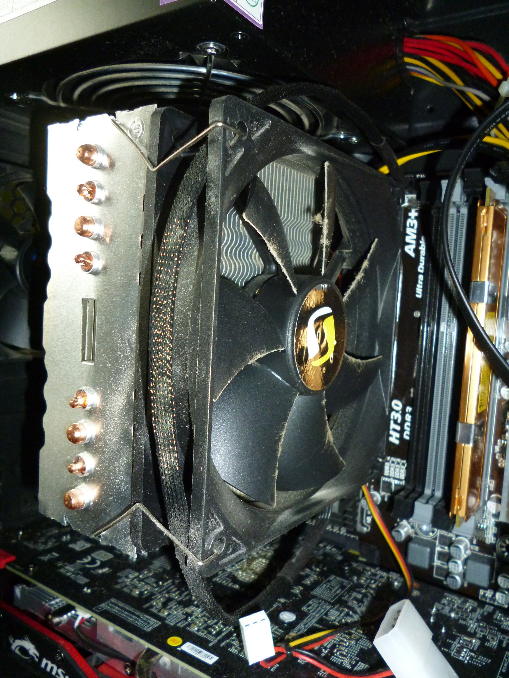

Ta case taky nic moc, obzvlášť za tu cenu... Chtělo by to dopředu dát nasávací větrák a hlavně vyřešit ten zdroj...
