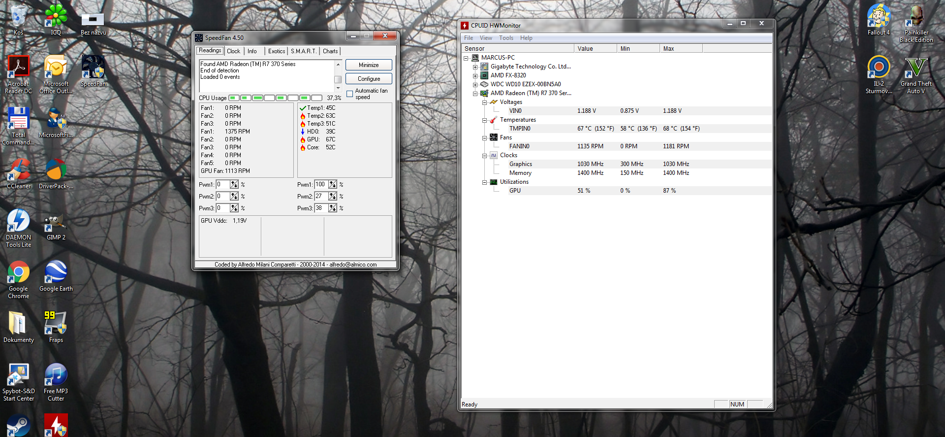

Hezkou neděli, mám grafiku AMD Radeon R7 370s. 4096MB a v programech Speedfan a CPUID mi ukazuje 61 stupňů v klidovém režimu. Včera při Fallout 4 mi sám od sebe vypl PC, ale žádný výpadek, může to souviset s onou teplotou??
Tak právě jestli vyčistit chlazení nebo novou pastu?¨
(P.S. jako bonus jsem dostal SilentiumPC Pactum PT-1 má někdo zkušenosti?)
Díky
Teplota, přepastovat nebo nový chladič?

Re: Teplota, přepastovat nebo nový chladič?
Pasta ujde, ale spíš bych to viděl na problém v case s airflow nebo vadný chladič na GK.
Vyfoť vnitřek skříně. A zkontroluj zda je chladič na kartě ok, točí se a nevydává nějaké divné zvuky.
Sestava v profilu.
Podívej se na teplotu v zátěži, a uveď celou sestavu. Ona třeba ASUS STRIX vypíná větráky v klidu, tedy v IDLE může klidně kolem těch 60°C v hůře větrané case mít...
True, jsem totiž myslel, že od 60°C zapíná fany, ale ono je to až od 65
Sestava v profilu.
- Martab
- Moderátor / člen HW týmu
Guru Level 14
- Příspěvky: 28655
- Registrován: březen 11
Ano, pokud je to sestava z profilu, podezříval bych zdroj...
Windows 7 home 64x
DirectX 11
WD Caviar Blue WD10EZEX 3,5" SATA 3, 64MB 1TB
Evolveo Zeppelin GOLD 8GB, DDR3 1333Mhz CL9
MB Gigabite 970A-DS3P s.AM3+, DDR3, ATX EIGHT-CORE
CPU AMD Vishera FX-8320, 3,5Ghz s AM3+ 125W box
Evolveo PULSE 550W
BIOS AMI F1
komplet + foto teploty během Fallout 4, 20min cca a žádný divný zvuk jsem nezaregistroval
DirectX 11
Evolveo PULSE 550W
BIOS AMI F1
GK je ok, ale zbytek ani tolik ne. Máš vpředu větrák?
Na bedně vepředu a na straně mám dirky, větrák na CPU mám uprostřed ale směrem dopředu...
Jestli nějak pomůže/objasní, možná ještě jakej?
To je ten problém. Pokud víš, jaká je to skříň, tak ji sem hoď, případně změř jaký větrák tam pasuje. Pokud by tam šly 2, tak by to bylo jedině dobře.
Proč máš v tom HWmonitoru vše důležité zavřené (nerozbalené)? Oproti SpeedFanu ukazuje i max dosažené teploty...
Nemáš možnost zkusit jiný zdroj?
Ta case taky nic moc, obzvlášť za tu cenu... Chtělo by to dopředu dát nasávací větrák a hlavně vyřešit ten zdroj...
