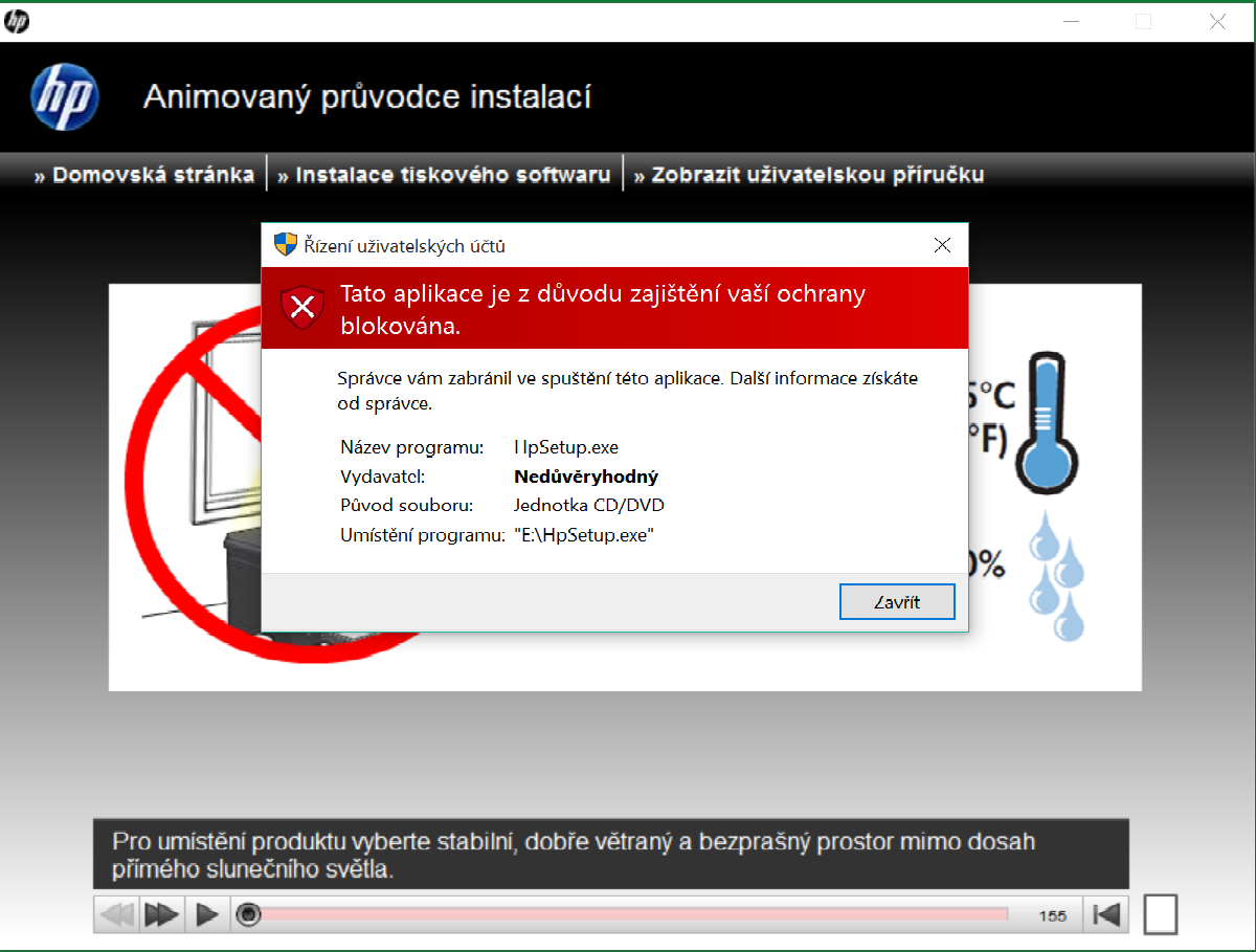

Dobrý den,
měl bych takový menší problém. Nedávno jsem nainstaloval Win10 a s tím tedy i čistou instalaci. No a tedy teď když chci nainstalovat ovladače k tiskárně HP tak mě to tam nepustí prý z důvodu zabezpečení ochrany. Když jsem se díval do "řízení uživatelských účtů" tak jsem to dal na minimum. Vypnul jsem i antivirák a stejně furt nic :/ . Poradíte mi prosím...Ta tiskárna je docela potřeba no :/
Děkuji za rady :)
Tato aplikace je z důvodu zajištění vaší ochrany blokována

Re: Tato aplikace je z důvodu zajištění vaší ochrany blokována
Zkusil bych instalovat v nouzovém režimu.
Vítej na PC-HELP!
Můžeš zkusit tohle:
1. Vyzkoušet nativní ovladač HP, který systém přímo v sobě obsahuje.
2. Prohlédnout CD, zda kromě setup.exe neexiszují i adresáře s drivery a přes správce zařízení,, pravoklik na tiskárnu, aktualizovat ovladače, ručně a navést aktualizaci na adresář na CD (zaškrtnout prohledat i podadresáře).
Můžeš zkusit tohle:
A co třeba zkusit podporu HP a podívat se jestli nevydali nové ovladače pro Win10?
BTW co je to za model?
