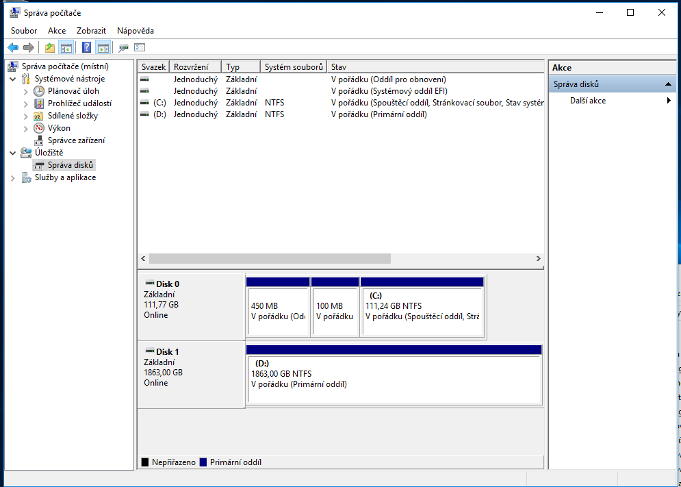

Co vidíš ve Správě disků?
Psenda15
Příspěvky: 286
Registrován: prosinec 10
Re: Windows 10 nevidí mechaniku
Příspěvekod Psenda15 » 20 kvě 2016 17:19
Pokud myslíte tuhle obrazovku
lennonreloaded
Příspěvky: 477
Registrován: únor 16
Příspěvekod lennonreloaded » 20 kvě 2016 17:23

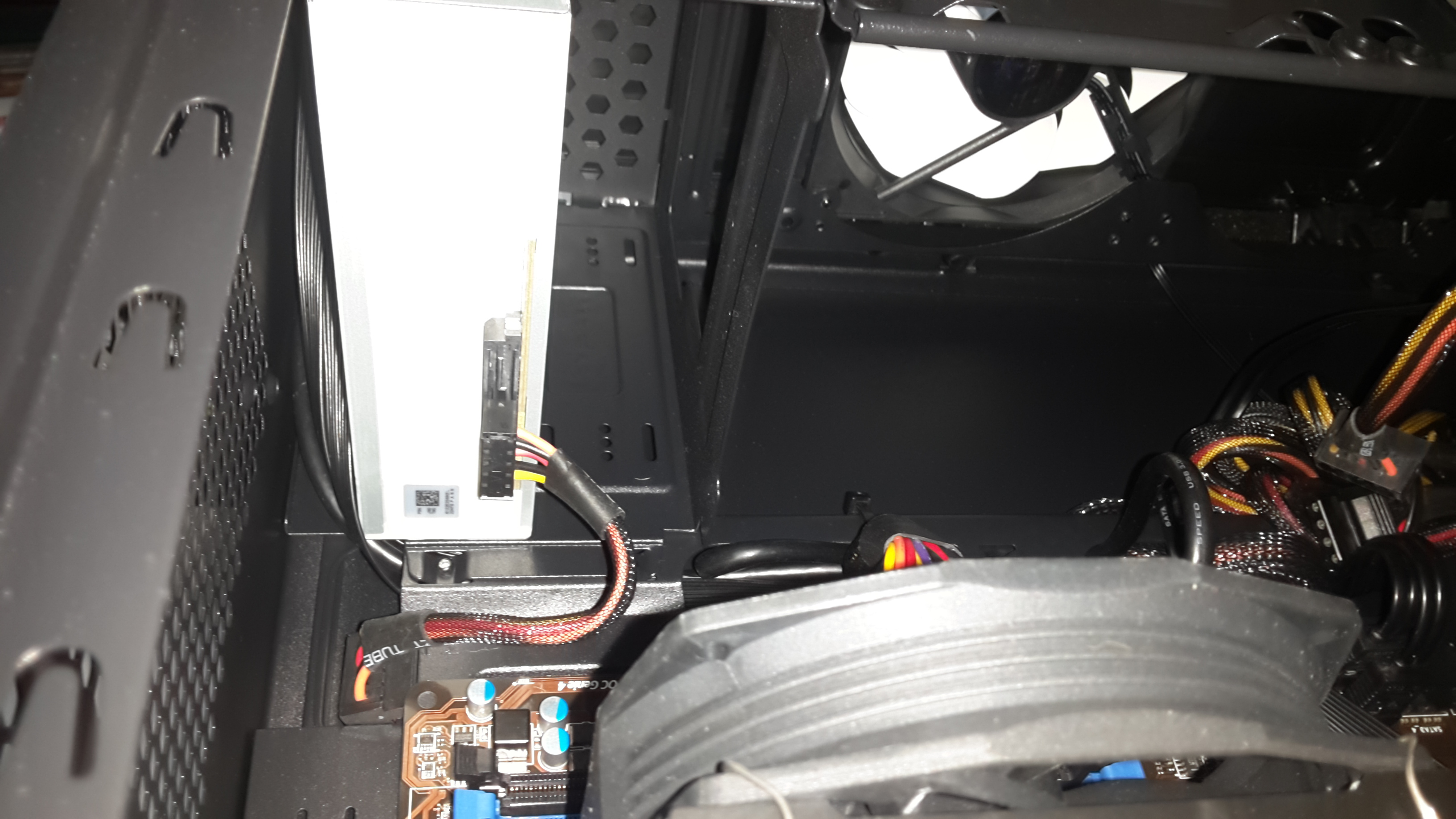

Ta mechanika je nová? Máš ji připojenou v SATA portu? Připadá mi to, jako by tam chyběl signální kabel.
Psenda15
Příspěvky: 286
Příspěvekod Psenda15 » 20 kvě 2016 17:35
Je nová, celý PC je nový, takhle mi to poslali složené.
Dodatečně přidáno po 31 minutách 26 vteřinách:
Posílám fotku, nevím jak dobře to bude vidět, je tam zapojený jen jeden kabel ze zdroje
lennonreloaded
Příspěvky: 477
Příspěvekod lennonreloaded » 20 kvě 2016 18:38
Přesně jak jsem říkal - chybí tam signálový kabel. Vedle kabelu ze zdroje je ještě jeden konektor, tam patří signálový SATA kabel, druhý konec patří do jednoho ze SATA konektorů na desce. Jestli ti to sestavili v czc, tak tam zavolej a řekni jim, že ho tam zapomněli dát a minimálně ať ti ho pošlou nebo jestli to máš blízko, tak si pro něj dojdi.
