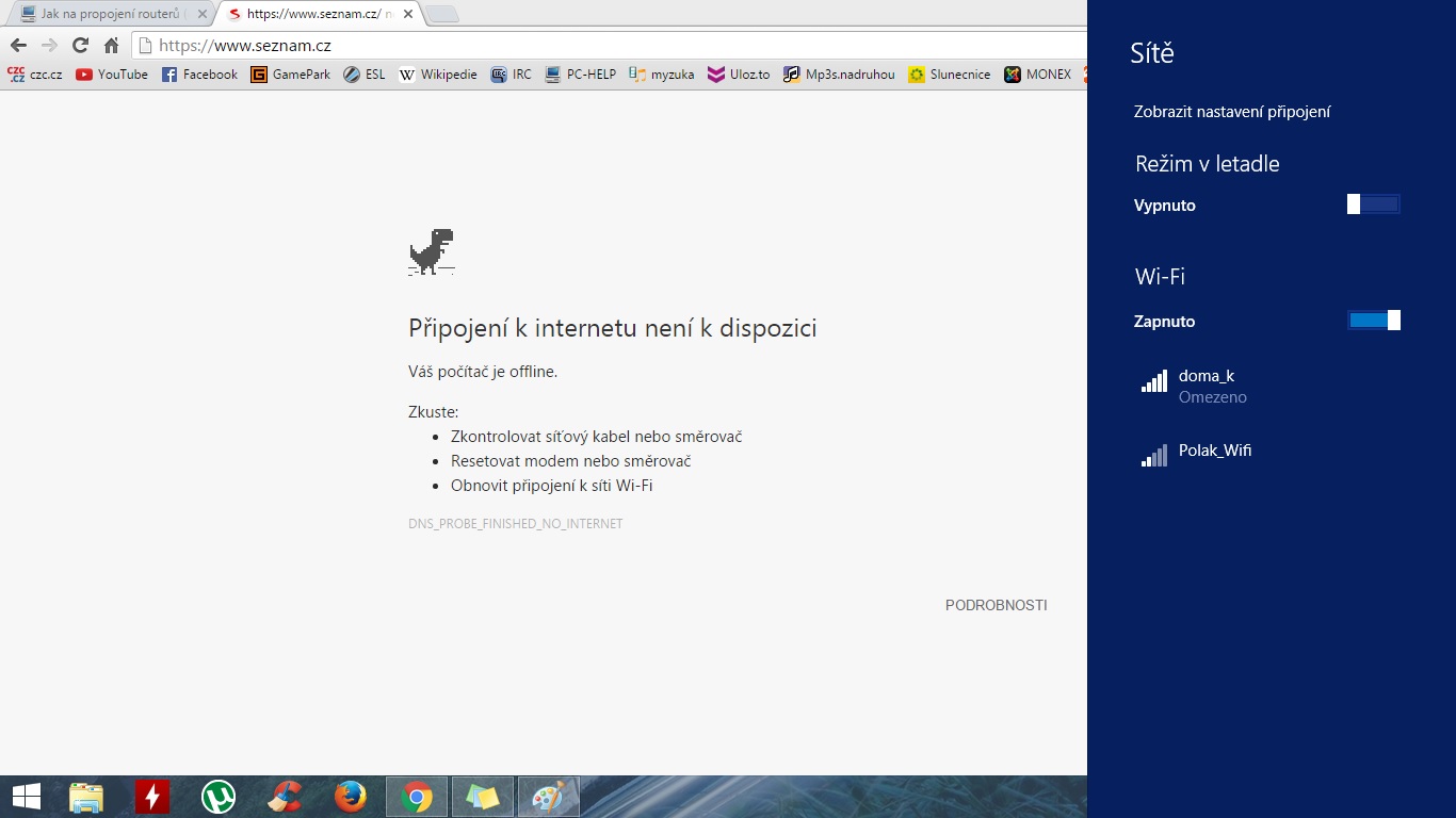

Vše jsem snad nastavil, jak jsem měl, internet ale funguje pouze na původním routeru (ASUS), do kterého je zapojený internet, jakmile se WiFi připojí na druhý (rozšířený), internet nefunguje. Síť je dostupná jenom jedna, název správný. V blízkosti druhého routeru signál sítě naskočí jako plný -> znamení, že se připojil na TP-LINK, naskočí ovšem u sítě omezeno a internet nejde. Jakmile TP-LINK vypnu, naskočí poloviční signál -> připojeno na router v patře (ASUS) a internet naskočí. Kde je chyba?

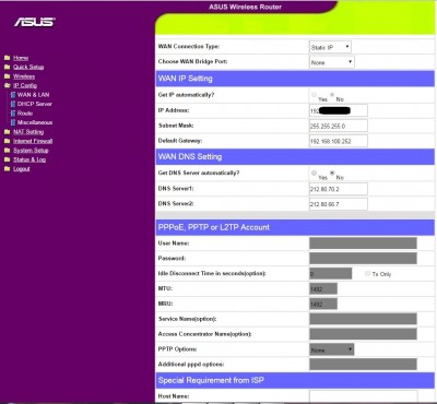

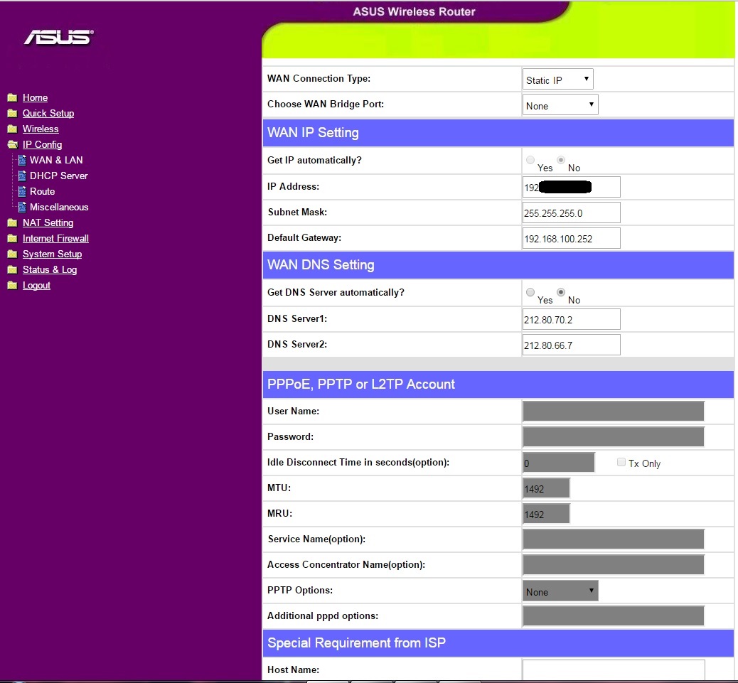

Nastavení ASUS (zdrojový internet)

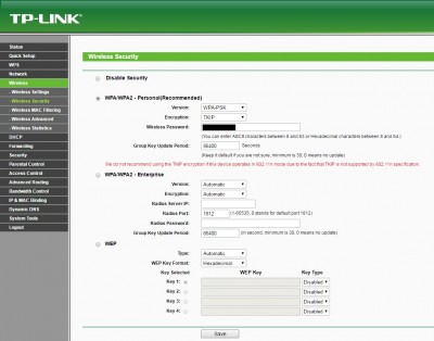

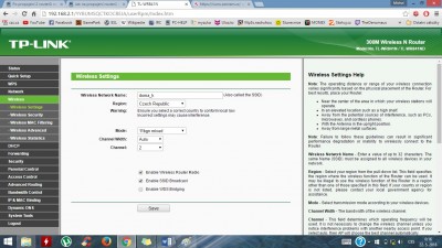

Nastavení TP-LINK (repeater)

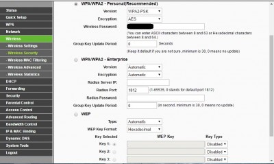

Zrejme si niečo prehliadol.Máš nastavené rovnaký názov wifi siete, rovnaké zabezpečenie napr.WPA2-PSK a rovnaké heslo ?Wifi kanál môžeš zmeniť z Auto na nejaké číslo , aby sa siete navzájom nerušili.

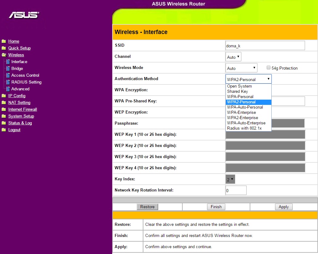

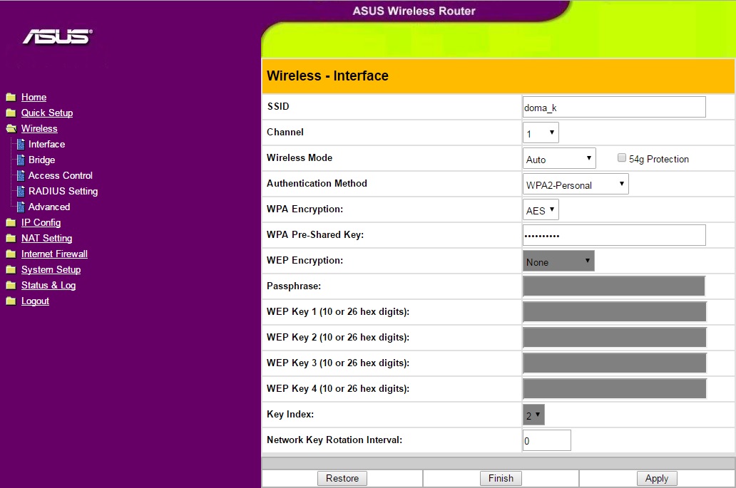

Název sítě (notebook nalezne jenom jednu "doma_k", to je naše síť) i heslo je stejné u obou routerů, kontroloval jsem, dokonce i nový router celý resetoval, a nastavil celé znova. U obou routerů mám WPA-PSK. Celé nastavení je kdyžtak na screenech, můžeš mrknout, jestli něco neuvidíš, víc očí, víc vidí.
Wi-Fi kanál mám případně změnit jak? U obou routerů rozdílný?

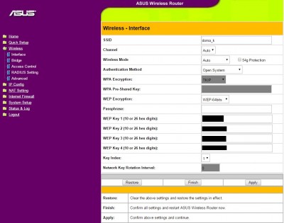

Veď práve, že som pozeral, a ten 3. screen Asus máš Open systém.Čo tam máš , ak to rozklikneš.Kanál wifi áno, rozdielny.Aký máš net , že pri Asus máš Static IP.
Re: Po propojení 2 routerů nefunguje na repeateru internet, síť ano
To bude možná ono, to Open. Je tam tohle:
Je lepší zvolit WPA2-PSK a WPA Encryption: AES nebo WPA-PSK a WPA Encryption: TKIP? Nevím, co je lepší...

Nastav iba WPA2-Personal , samozrejme aj na TP-Linku.Kódovanie nechaj ako naskočí a nastav tiež rovnako.Ja mám AES.

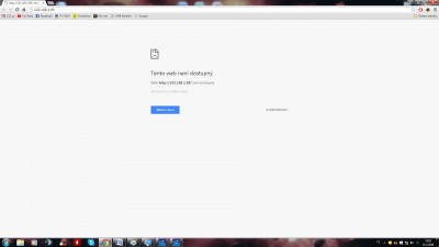

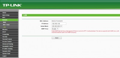

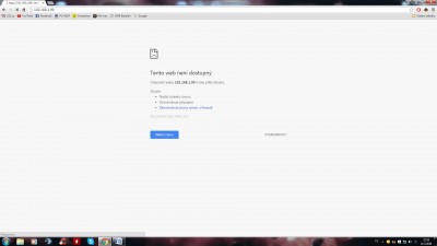

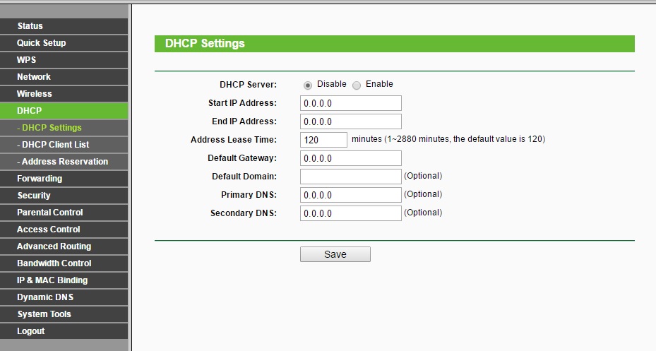

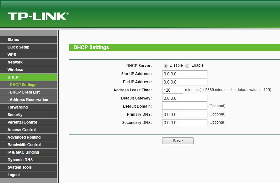

S TP-LINKem je to už horší. Vypnutí DHCP v pohodě, restartuje, samo refreshne. Nastavení WiFi také, skončím ale na posledním kroku, a to nastavení IP routeru. Jakmile dám 192.168.1.99, router se začne restartovat, po automatickém restartování prohlížeč vyplivne viz první screen. Po pokusu připojit se na router (192.168.1.99) vybíhá druhý screen. Router jsem zkoušel vypnout, zapnout, nepomáhá. Dokonce i dal do továrního nastavení, výsledek stejný. Nejde ani původní IP adresa, ani ta změněná, prostě se na něj už nepřipojím. Když dám tovární nastavení, normálně se připojím. Už na to nemám moc nervy...

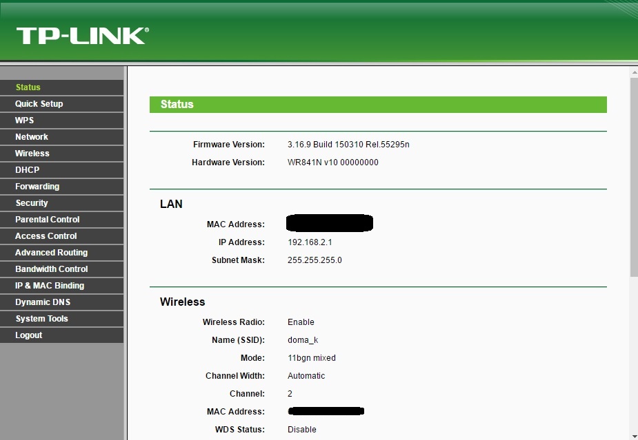

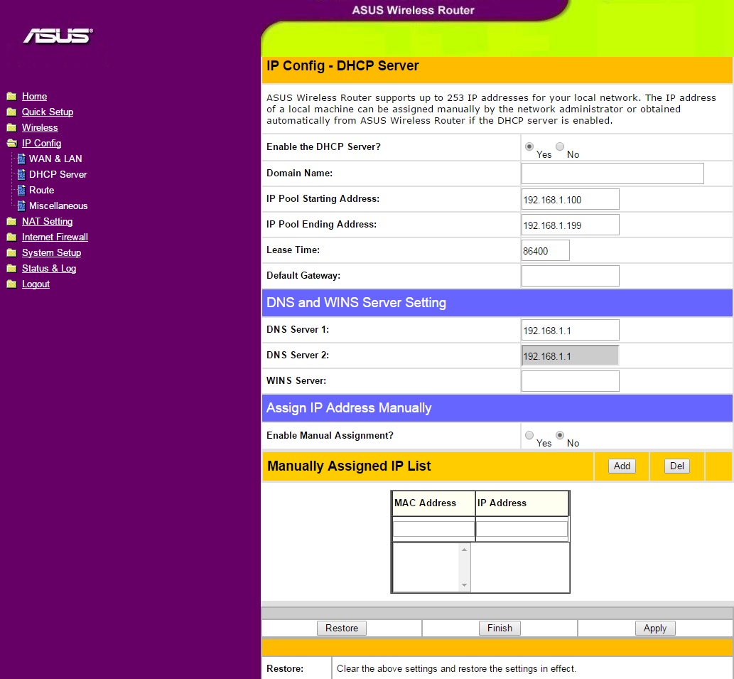

Mám tiež, ako hlavný router Asus a druhý router TP-Link.Nemám však druhý router nastavenú IP adresu, mimo rozsahu toho prvého, aby nenastal konflikt IP adries a nikdy som s tým nemal problém.Nastavil som takto viacerým a nikto nemal problém.Možno v nejakej firme pri väčšom počte PC, by ten konflikt mohol nastať.Ak som si ja doma nastavíl druhý router mimo rozsahu prvého bolo problém sa dostať do menu a tak som to nechal tak , ako som mal doteraz.Takže, ak chceš , tak si to nastav takto a skús .Vlastne IP adresu na tom Tp-Linku si nastav , ako 1. ktoru priraďuje Asus 192.168.1.100.
Ja mám takto.
Môj hlavný router Asus a druhý TP-Link Archer C2.
Asus IP adresa:
Adresy priraďuje 192.168.2.2 - 192.168.2.254
TP-Link má teda IP tú prvú IP adresu
192.168.2.2 DHCP samozrejme vypnuté.
Možno máš problém preto, že nastavuješ 192.168.1.99 , skús mu dať IP adresu 192.168.2.1
Neboj , zvládneš to.Odpoj TP-Link od Asus.Sprav reset TP-Linku a ako 1. si zmeň IP adresu , potom si nastav parametre pre wifi, ulož to a nakoniec vypni DHCP.Potom pripoj Lan kábel od Asus a skús.

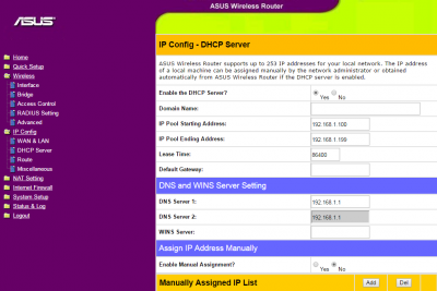

Mám tedy dát: 192.168.1.100 nebo 192.168.2.1? Spíš tu první, že? U Asusu mám rozsah 192.168.1.100 - 192.168.1.199

Daj tú 192.168.1.100 a ak to pôjde, potom môžeš nechať.Ak by bol problém, tak zmeň na 192.168.2.1
Ináč TP-Link má od výroby IP adresu 192.168.0.1 a Asus 192.168.1.1, takže si ani tú IP adresu nemusel meniť a malo by to ísť.Ak Ti to aj tak nepôjde , tak si pripoj ten TP-Link do WAN, nastav si WAN na dynamic IP , názov wifi siete si zmeň aby si vedel , že sa pripájaš na TP-Link a nechaj zapnuté DHCP.Ak to pôjde , tak si iba zmeň ten názov wifi siete na rovnaký,ako ASUS, vypni DHCP a pripoj do LAN.

Dám pro jistotu ještě jednou screeny s nastavením. Název sítě stejný, heslo také (pro jistotu kopíruji), zabezpečení také stejné, tak já už nevím...Nemůže to dělat nějaké nastavení přímo internetu? Nějaká ta statická IP? Tu ale mám přidělenou od providera, ne?
