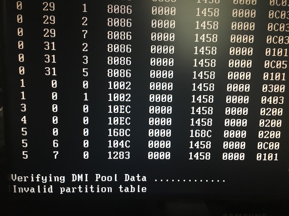

Koupil jsem si WIN10 na USB a chtěl jen nainstalovat.Nicméně pokud dám v biosu bootovat u USB, tak nenaběhne nic, hodí to jen tohle

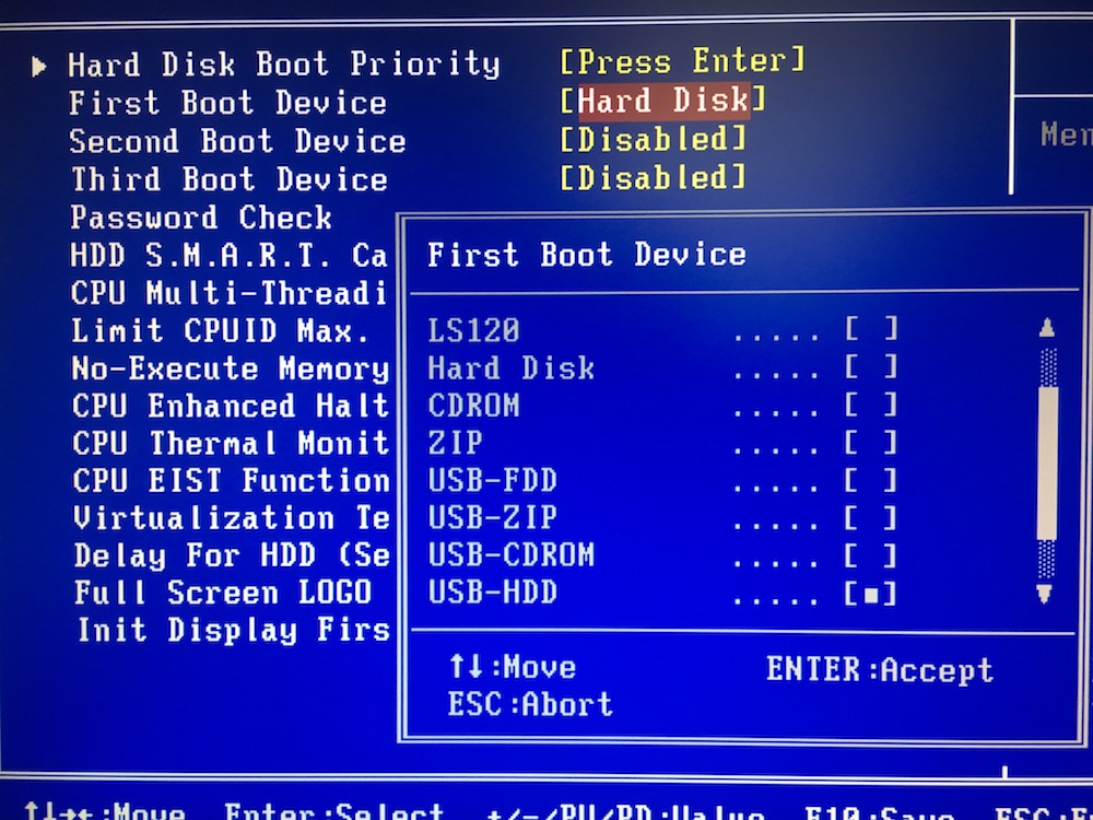

Tedy vyzkoušel jsem všechny možnosti USB, viz obrázek protože si vůbec nejsem jistý, která je ta správná, ale nefunguje nic.Díky za radu, jak postupovat.

1) Je možné, že máš USB vytvořeno v UEFI režimu a tvá deska to na 99% nepodporuje.
Vytvoř tedy USB v režimu Legacy - http://web.tobynet.eu/obsah/reinstall/usb.php
2) Většina USB se dnes v Biosu neukazuje jako USB-HDD ale jako klasický HDD. Při startu mačkej boot menu (F8/F10/F12), každá deska to má jinak a tam zvol boot ze svého USB. Buď bude v položce HDD, nebo zkusit možnost USB-HDD/FDD
Svůj HDD vrať na první místo v Biosu.

No ok, tedy když zvolím možnost číslo 1) tak se stane co? Přijde mi, že to naformátuje tu flashku, nebo se pletu? To asi zrovna nepotřebuji?Spíš ji potřebuji použít?
Ta možnost 2 samozřejmě nejde, nikde to USB není vidět

Však pokud instaluješ Windows z USB, tak USB musí být naformátované a do něj vložena "vypálená" instalačka - rozhodně nestačí ji tam jen zkopírovat. Pokud to tak máš, tak už víme proč to nejde
Takže nastav Rufus jak má být a boot ti půjde.
Tvoje deska normálně boot z USB podporuje, takže problém bude buď právě ve špatně vytvořeném USB, nebo mezi klávesnicí a židlí a nebo používáš USB, které si s tvojí základovou moc nerozumí (občas pomůže strčit USB dozadu)

Aha. No tak jsme doma. Ty USB bývají dělané pro UEFI boot. Tudíž je třeba to zformátovat a nahrát do toho instalačku v Legacy režimu přes rufus. Pokud zformátovat lehce nepůjde, tak sehnat jiné USB a vytvořit si instalačku tam.
Instalačka se dá stáhnout zde... https://www.microsoft.com/cs-cz/softwar ... /windows10
