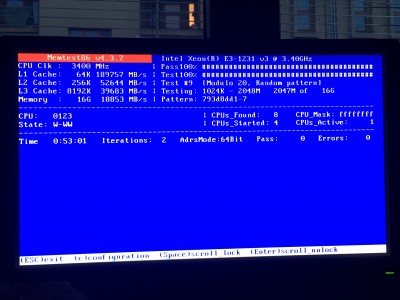

Příspěvekod anicetus » 17 úno 2017 18:14
Jojo omlouvám se, chápu, Memtest86 na flashku a pak bootnout nebo stačí jen ta verze co je na stahuj.cz?? Win 10

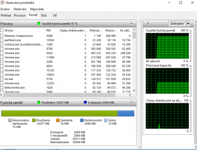

Hlásí ti systém, že má nedostatek paměti? Můžeš sem hodit export protokolu událostí?
Jak to vypadá při tom sekání ve Sledování prostředků, záložka Paměť (nejlépe sem hoď screenshot)?

Memtest udělám za chvíli, bohužel se mi teď Pc nedostal do fáze, když se seká, že nejde ani hejbat myší. Přikládám aspoň screen jak to vypadá teď. Čeho jsem si všiml, že když se seká tak ten graf těch chyb skáče pořád nahoru. Ještě přikládám export těch protokolů snad je to správně (sys+aplikace).

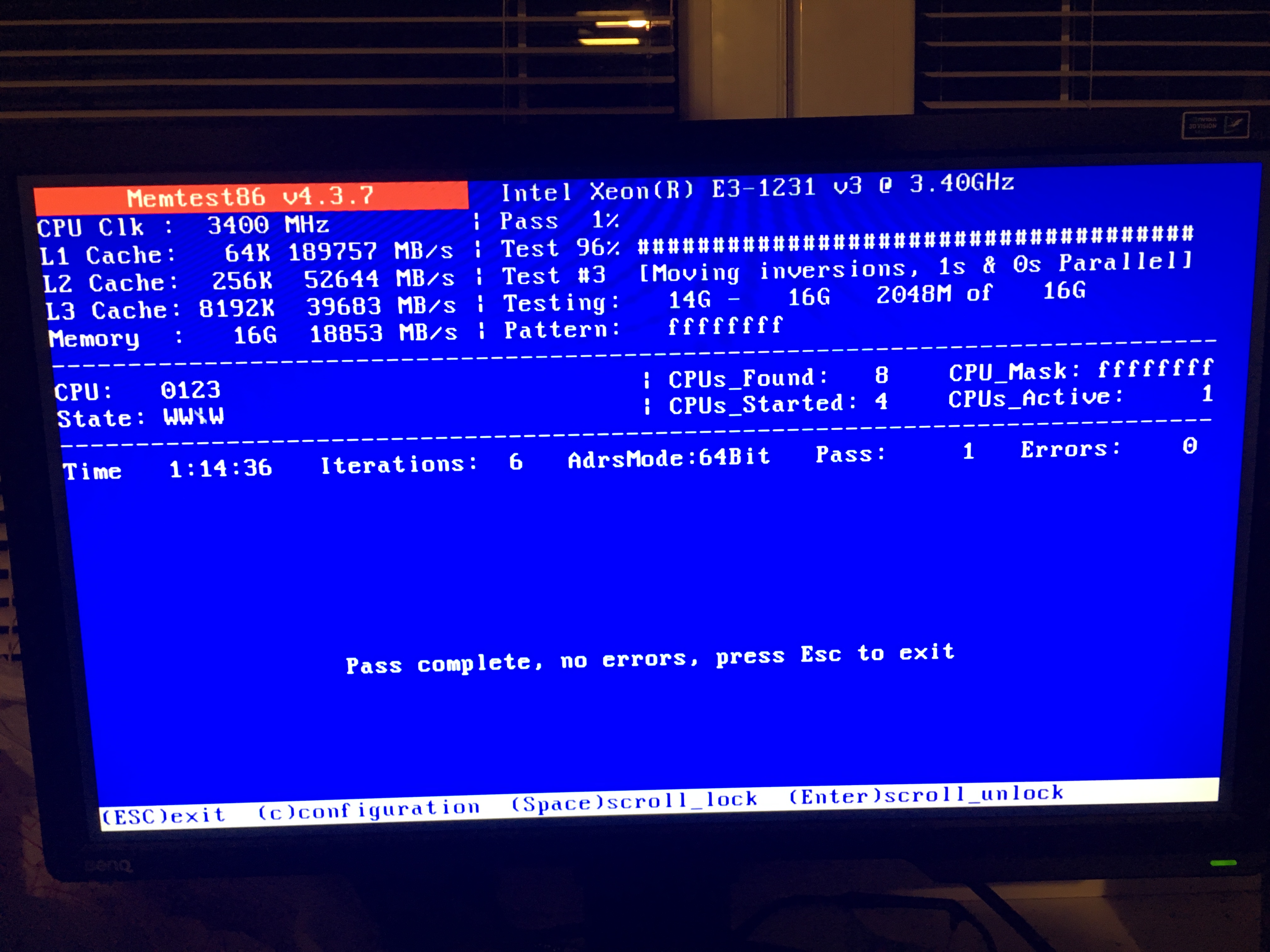

Tak memtest hotovej, bez erroru takže tipuju, že RAMky jsou v pořádku. Přikládám screeny
