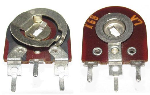

Trimr?

Vzdyt je to integrovany obvod s 8 nozickama :-)
Pripada ti, ze ten trimr je tomu aspon vzdalene podobny ?

Připadá, zadní nohy nevidím a vidím tam něco jako ten kovový běžec :-)

No zřejmě máš pravdu, musel jsem si obrázek zesvětlit, abych to lépe viděl. Jinak tam je u mne vidět ten kruh...jako běžec.

Ten kruh je roztavene pouzdro :-)
