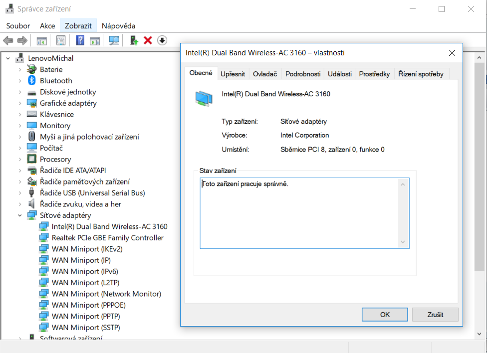

Vyzkoušej live linux pro vyloučení HW závady.

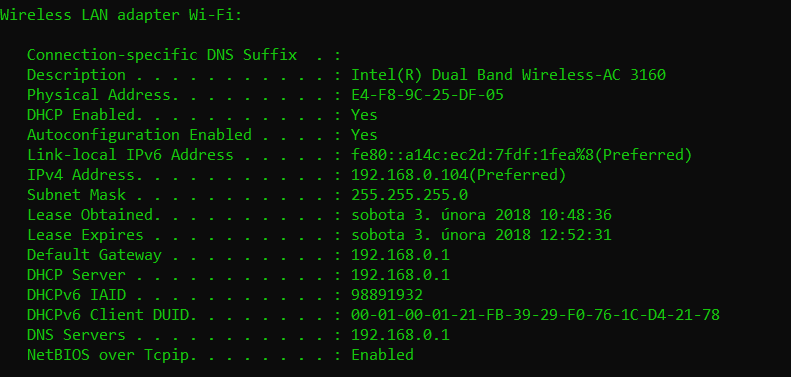

Dále si prostuduj v mém podpisu diagnostiku wifi a dej sem screen ze správce zařízení rozkliknutý na síťových adaptérech a vyýpis ipconfig /all v době funkce a nefunkce.

1- ipconfig a správce zařízení ukazuje to stejné... prostě se to tváří že to funguje i když ne

tady to je když to nefunguje
