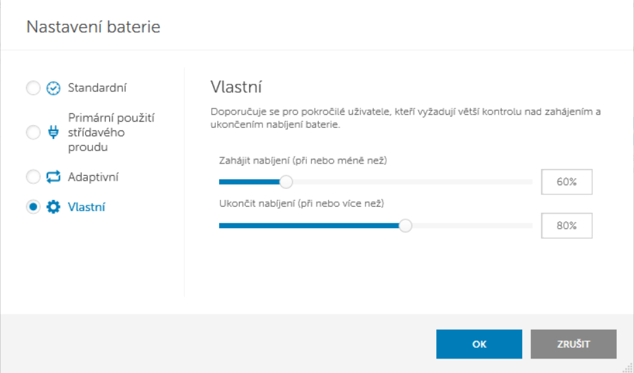

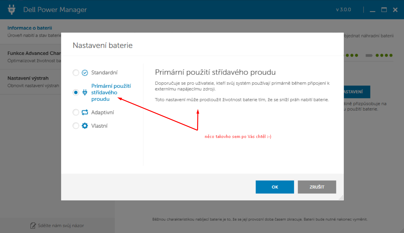

něco takového sem od Vás chtěl zjistit.
Úplnou náhodou jsem na to v notebooku narazil.
tohle je také zajímavé:

nojo, tak něco takovýho by ti moh říct jen ten, gdo ňákej ntb od Dellu už měl v ruce... každopádně možná gdybys zmínil už na začátku co máš za noťas, tak by se třeba něgdo chytil...

Notes baterky přebíjí, aby co nejvíc vydržel bez sítě. Na nastavení provozu na adaptér nebude do baterky tlačit maximální kapacitu, jelikož neočekává potřebu výdrže bez sítě. Na maximální kapacitu mají baterie nižší životnost, než na jmenovitou pro skladování. Ještě doplním jednu zkušenost, že některé dobíjecí obvody nejspíš nepoznají vadný článek v baterii a při selhání jednoho rvou do zbylých o to víc proudu a ty to nevydrží a je řetězové selhání článků v baterii. A to hlavně v tom případě, když čidlo teploty je na nejlepším článku, který nejméně hřeje, tak elektronika dělá, že nic a rve větší proud do zbylých dál dokud se nezačne hřát článek s čidlem teploty a pak baterii teprve odpojí a nejde nabíjet.
