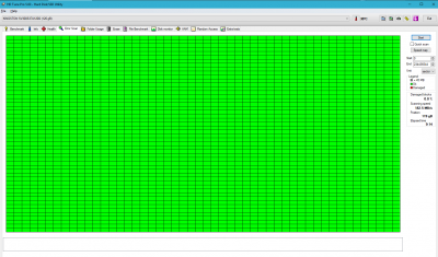

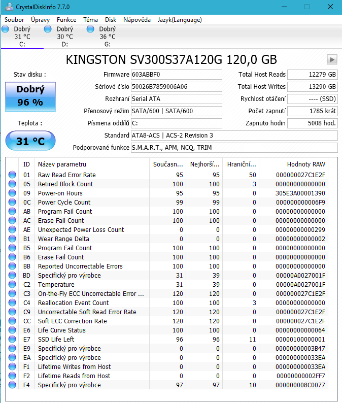

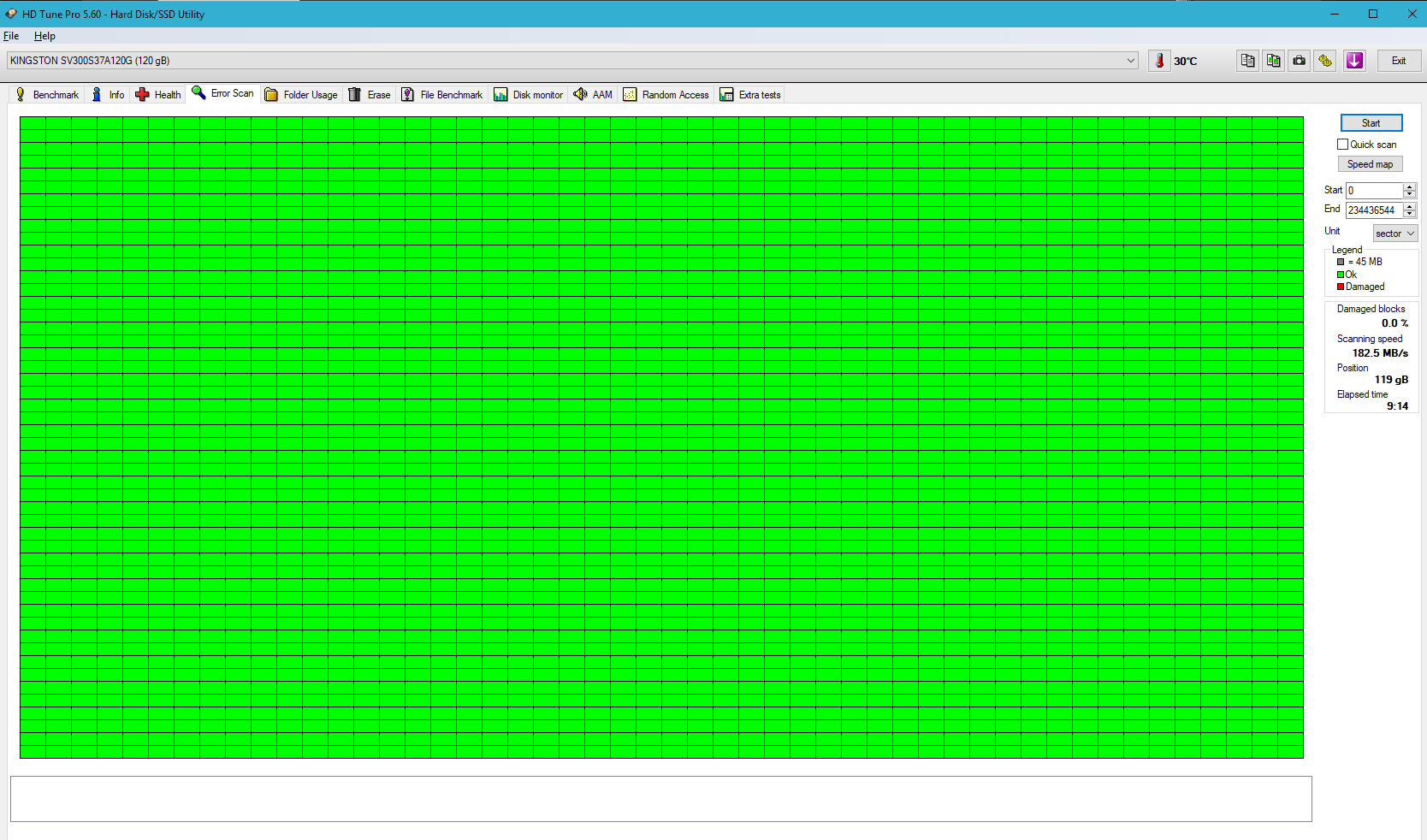

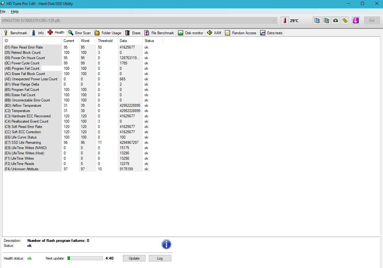

Dodatečně přidáno po 7 hodinách 2 minutách 47 vteřinách:
Přikládám snímky z programů. Vyčtete z toho něco? Popřípadě, co by jste potřebovali vidět?
Díky
Dodatečně přidáno po 7 hodinách 11 minutách 14 vteřinách:
Ještě přikládám test disku, kde je nahraný OS
