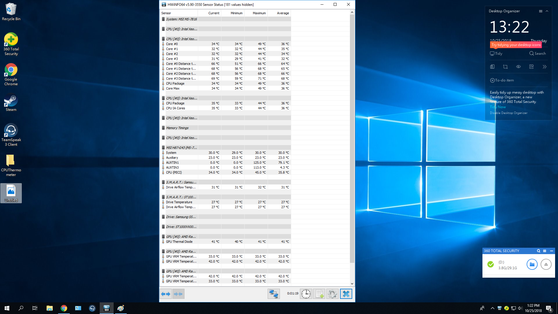

To o čem tady povídáš vypadá na přehřívání komponentů. Stáhni si HWmonitor a dej sem screen. Ať se podíváme jaké máš teploty. Dej při normálním používání a pak když budeš mít chvíli zaplou hru.

https://prnt.sc/laaeuu normalni
https://prnt.sc/laafzq hral jsem 5 min

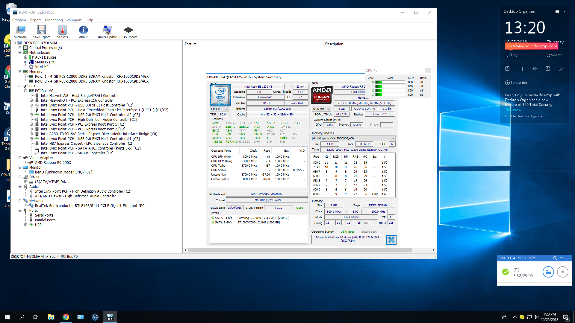

spis tento odkaz https://imgur.com/a/aIMOlVr
valuie teplota je bez zateze, max je s hranim po 5 min
xbs

vypiš komponenty, minimálně procesor, grafiku a zdroj, včetně jeho stáří... vidim tam ňákejch 127°C, což může bejt napájecí kaskáda nebo i ňákej blud... ověř ty teploty eště v prográmku HWiNFO, screeny dávej sem do přílohy...

Radeon 290X - nejporuchovejsi graficka karta, kterou znam.
S nejvetsi pravdepodobnosti je karta KO, nektere ostatne nevydrzely fungovat ani pul roku.
Toto je prvni faze, karta se zahreje, nastane kriticky problem (pajeny spoj pod gpu se prerusi)
a pocitac vytuhne. Dalsi faze je ze uz nepujde zapnout pocitac.
Podekovat je mozno AMD za brutalne topici gpu a EU za nutnost pouzivat bezolovanty cin,
ktery opakovanym zahrivanim popraska.

ajo, ňák my to nemyslí, dyk ty komponenty ukazuje HWMonitor :D takže bude stačit ten zdroj a teploty z HWiNFa ;)

hm, tak těch 127°C byl asi blud... můžeš zkusit jinej zdroj, pokud máš možnost si od někoho odpovídající pučit...
