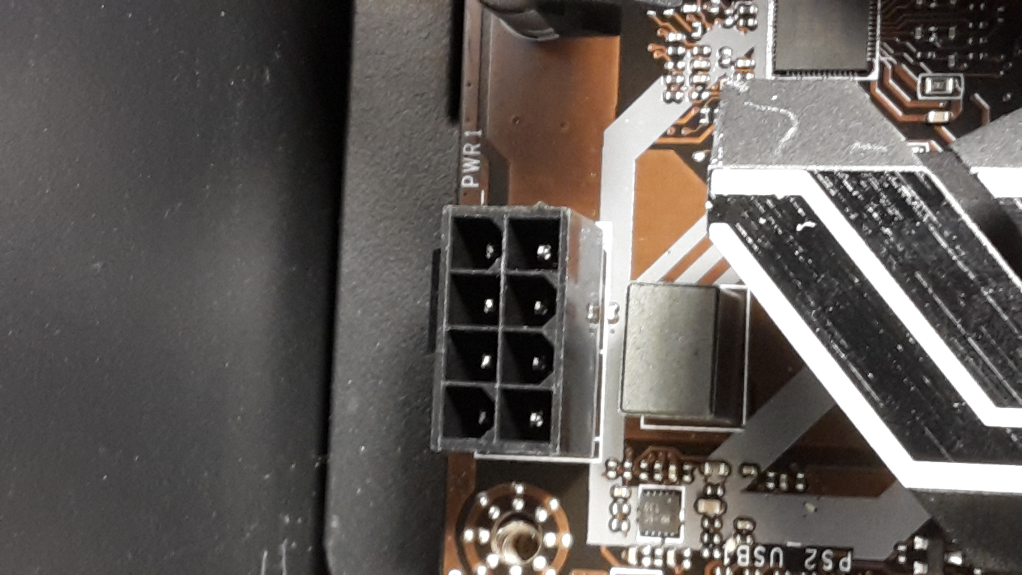

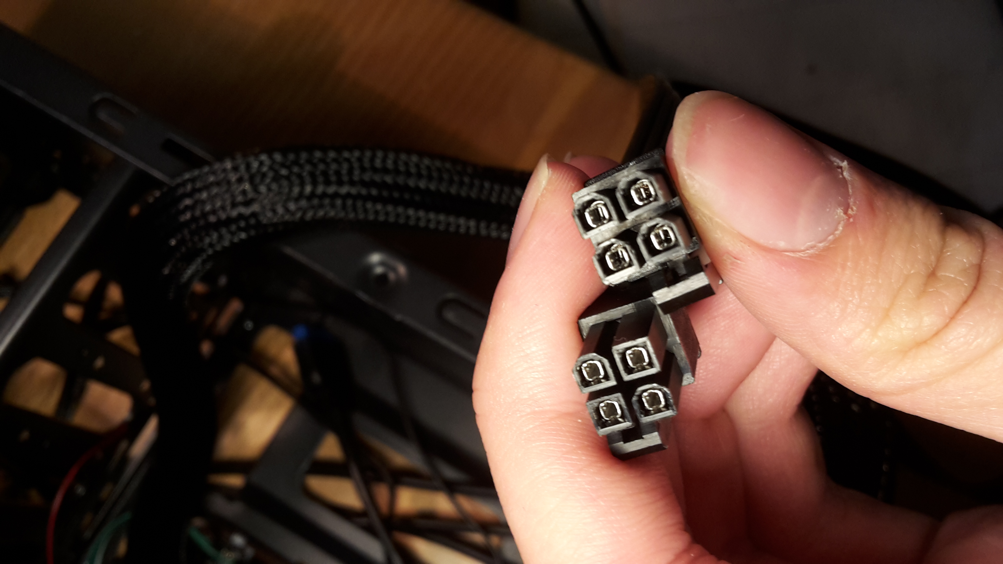

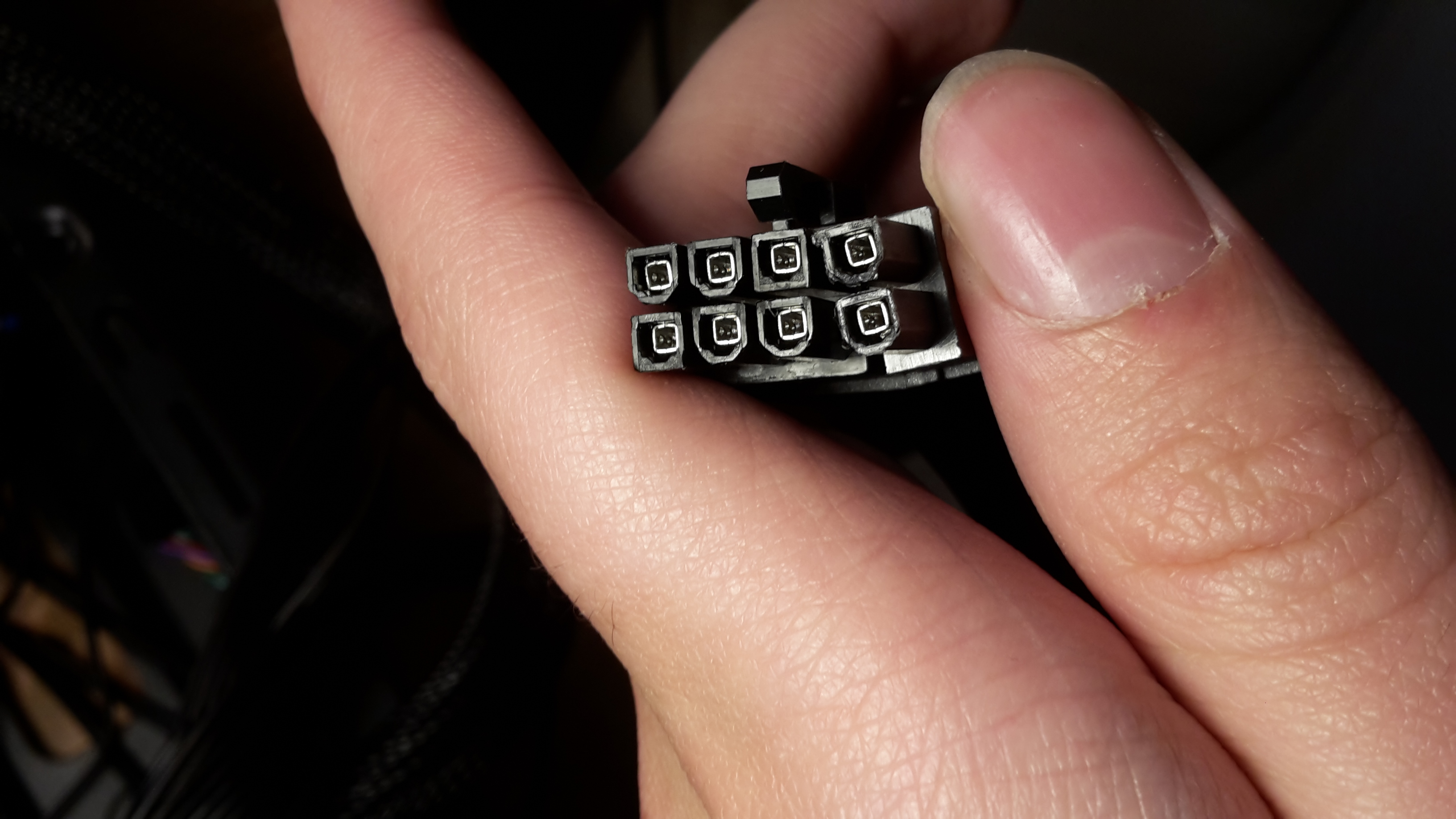

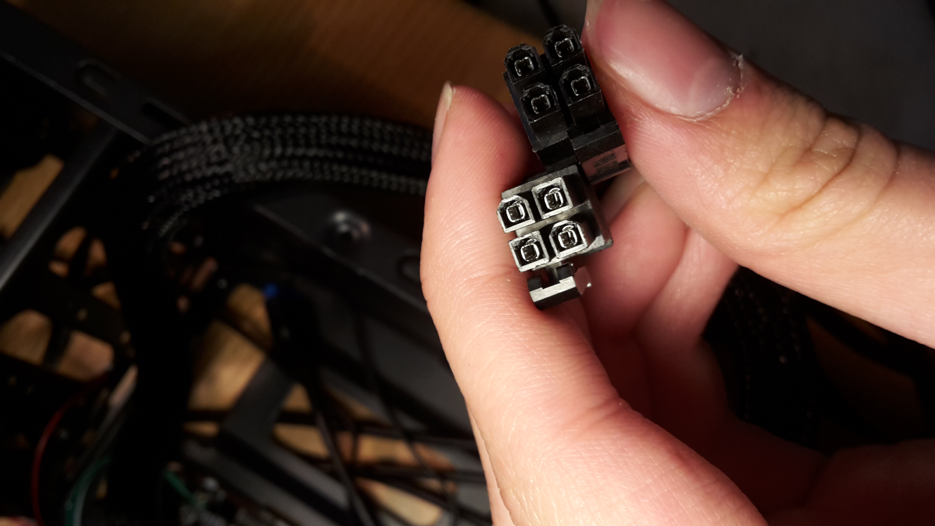

Na osmipinu konektor pro napájení CPU se mi neshodují "čtverečky" s 6+2 piny na zdrojovém kabelu.
Jeden 4pin na zdroji se shoduje, čtverečky jsou do kříže, ale na druhém 4pinu zas čtverečky nejsou žádné, nemůžu to tedy otestovat. Mohl by to být můj problém?

To co mas na prostrednim obrazku dej k sobe tak aby ten klip byl uprostred
a melo by to jit zapojit do desky jako pridavne napajeni procesoru.
To prvni, ozizlane, je do grafiky.

petr22 píše:To co mas na prostrednim obrazku dej k sobe tak aby ten klip byl uprostred
Takže ten na 2. obrázku tam patří? 6+2pin?

Prostredni z peti - je druhy ?
Ty dva ctyrpiny k sobe tak, aby klip byl uprostred.

petr22 píše:Prostredni z peti - je druhy ?
Diky. Přišlo mi to nelogicke ty klipy uprostřed. Protože na konektoru na desce je to mirně na boku.
