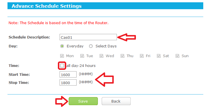

- Schedule. Zde si vytvoř pravidlo pro časové omezení
čas

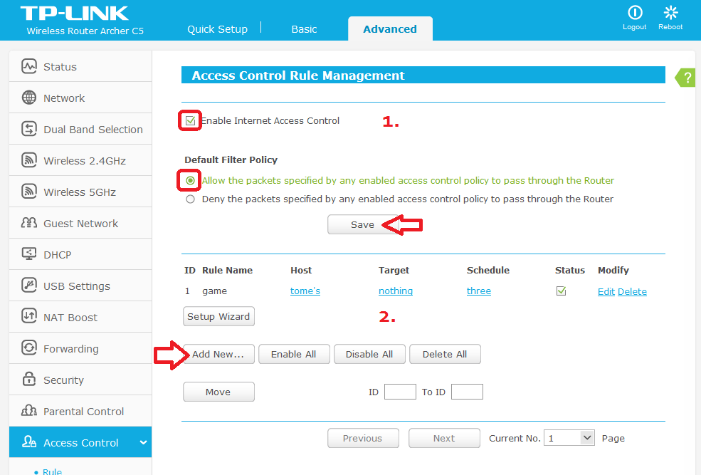

- Rule, zde si nadefinuješ pravidla.
Povolení kontroly
A v následujícím kroku si vytvoříš pravidla, V Host se objeví jednotlivé MAC, v schedule tebou vytvořené časové omezení.
Pravidla

ITCrowd jo díky moc. Hodně jsi mi pomohl. Ono je to nakonec jednoduchý, jsem se v tom nejdřív trochu zamotal. Teď je v nastaveném čase zablokován přístup z dané MACadresy, jen v tom Rule se musí zvolit Deny the packets... Tak díky a přeji hezké Vánoce.

Deny - zakázat v uvedeném čase, Allow - povolit v uvedeném čase.
