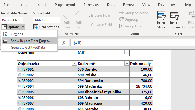

Skúste vybrať zobrazený bod na obrázku, a potom...

Spomenutá voľba urobí z jednej kt toľko tabuliek, koľko má filter hodnôt na zvlášť listy (priradí im totožné názvy s filtrom) aj spolu so súčtom hodnôt definovaným v zdrojovej kt.
