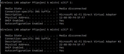

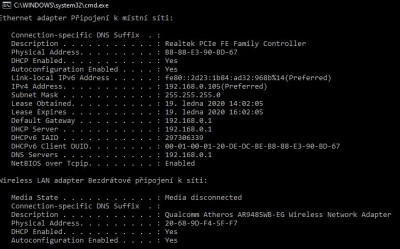

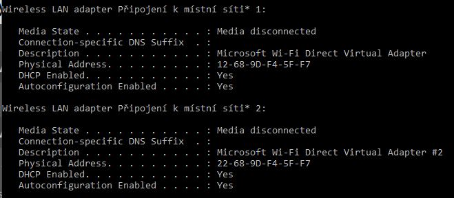

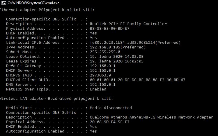

1. výpadek jen na wifi, kabelem to jde /musím vždy restartnout router ,aby šlo wifi pripojení
2. router typ tp-link WR741ND
3.viz priloha soubory v nize
5.rychlost by měla být 100 Mbit/s, někdy jen 48Mbit/s -drat
5.typ připojení, vedou internet ke mě kabelem
download/file.php?mode=view&id=72740
download/file.php?mode=view&id=72739
1.Ethernet adapter Připojení k místní síti-tohle je pripojeni kabelem k routeru ze a tohle
2.Wireless LAN adapter Bezdrátové připojení k síti-wifi k ruteru bez kabelu ze?
Chapu to dobre? Děkuji moc

1. Psal jsem pečlivě pročti. Mimo jiné je tam odkaz na diagnostiku sítě: viewtopic.php?f=109&t=148215 , kde je v bodě 3. napsáno, jak se dělá výpis.
2. Ano, Ethernet je kabel, Wireless je WiFi
K řešení:
- ten router je plečka. Jestliže máš 100Mbps připojení, pak musíš mít router s gigabitovými porty. A HW toho routeru samozřejmě nemůže stíhat.
- Další možnost je ta, že síťovka se s routerem "nedomluví" na protokolu 802.11n. Ale protože je to plečka, nemyslím, že by byl problém v tomto.
K řešení:
