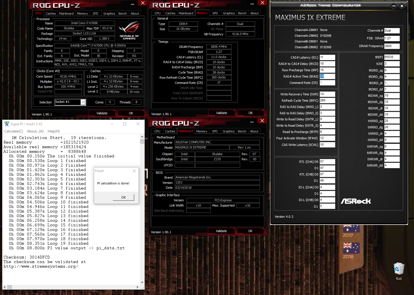

Deska má chipset Z270 takže již od začátku podporuje jak taktovaní Skylake,tak Kabylake procesorů s odemčeným násobičem pomocí děličky a zamčeným procesorům omezeně pomocí BCLK. Při taktování i7 6700k jsem s vodním chlazením dosáhnul 5,2Ghz což je velice dobrá hodnota plná stabilita ale byla pouze při 5Ghz a brutálních 1.6V na VCore takové přetaktování rozhodně nedoporučuji ani krátkodobě! Procesor jinak běžně fungoval na 4,7Ghz s teploty do 50°C a nízkými 1.32V na Vcore. Co mě trochu mrzí, že deska nemá více přednastavených profilů jak od extrémních overclockerů jako má například Maximus IX Apex a nemá dokonce ani moc běžných OC profilů pro normální uživatele. Další nevýhoda při přetaktování procesorů je chybějící Negative AVX Offset. Přetaktování operačních pamětí nebyl také žádný zázrak povedlo se mi stabilně na 2 slotech přetaktovat operační paměti na 3733Mhz a v jednom slotu na 3866Mhz ačkoliv specifikace říkají že je deska schopná pracovat až na 4133Mhz v tomto směru je pro mě Maximus IX Extreme zklamáním s Maximus VIII Hero jsem dosáhnul zhruba o 133Mhz lepších hodnot jak v přetaktování na jednom kanálu tak ve 2 kanálech. Co mohu naopak pochválit jsou OC tlačítka,Slow mode, RSVD switch a post code.
