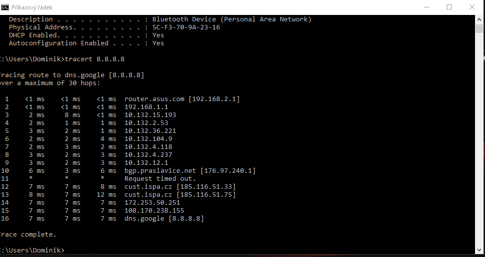

Když nechám vytracovat v cmdčku, tak to jde přes 2 privátní adresy a to 192.168.2.1, což je router, který se má chovat jako router a 192.168.1.1, což absolutně netuším, co by mohlo být, jelikož se do toho nedá ani připojit.
Router v režimu AP má přidělenou adresu 192.168.2.99
Dá se nějakým způsobem zjistit, k čemu je přidělená 192.169.1.1? nebo jsem to špatně pochopil a v tomto případě se o double NAT vůbec nejedná?

Jeden router jako router, druhý router jako AP ...
A ten první router je jen router, nebo modem? Jestli jen router, tak před ním bude ještě modem. A občas to je tak, že modem má zaheslovaný poskytovatel a uživatele tam ani nepustí.
Kromě toho 3. a několik dalších adres je 10.x.x.x, což je taky privátní rozsah, takže NATů budeš mít cestou asi více.

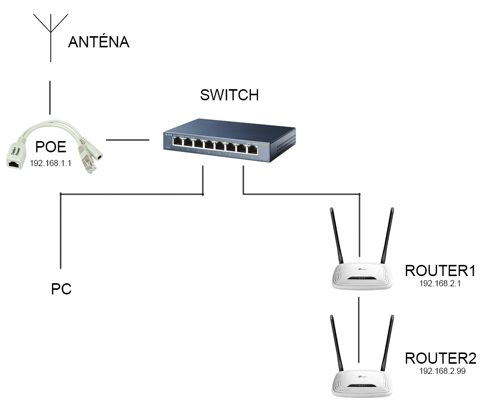

Posílám schéma,
chápu to dobře, že ten POE slouží jako napájení k anténě?
Re: Double NAT?
Příspěvekod Uziv00 » 31 srp 2020 11:18
Takhle to ani pořádně nemůže fungovat.
Možnosti jsou dvě:
1. - "anténa" funguje jako router - v tom případě router 192.168.2.1 zapoj jako switch (návod v mém podpisu).
2. - "anténa" nefunguje jako router - pak jako první musí být router. A ten pc nemůže být zapojen do switche, ale do routeru.
